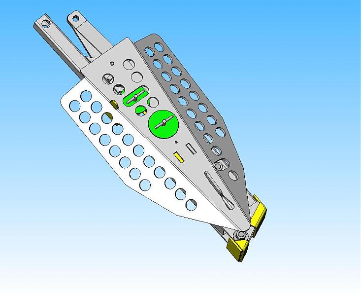

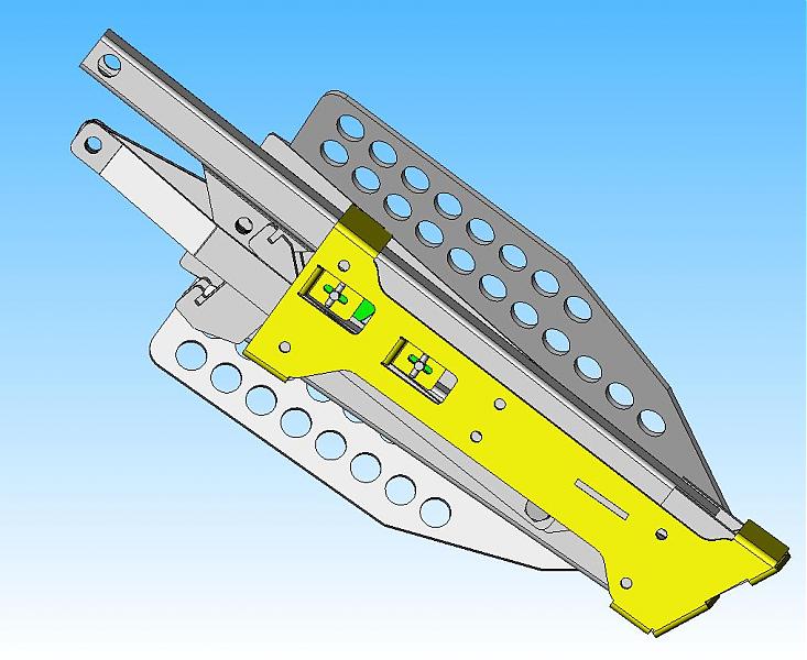

    Tá saindo o novo modelo que vem com o suporte pra prender no jipe (anexo)
    Miniaturas de Anexos Miniaturas de Anexos Atolado sozinho com guincho sem apoio-ancora-hd-no-suporte-1.jpg   Atolado sozinho com guincho sem apoio-ancora-hd-no-suporte-3.jpg
    Leo Valle
    ENSIMEC HEAVY DUTY PARTS
