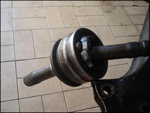

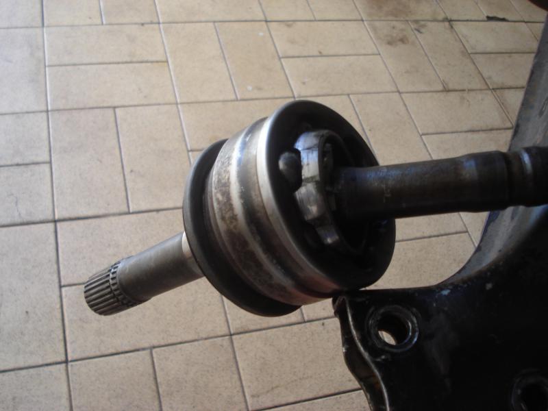

    Prezados,
    Estou tendo dificuldades na retirada da homocinética do vitara para substituir a coifa, é necessário alguma ferramenta especial??? estou postando algumas fotos. Por favor se alguém souber como retira-la eu ficarei muito grato.
    Obrigado,
    Rubens Maciel
    Miniaturas de Anexos Miniaturas de Anexos -dsc04428.jpg   -dsc04429.jpg   -dsc04430.jpg

    Fala rubens, a ferramenta é um carinhoso ehehehe (Martelo) bate que sai, encosta um pino na parte que esta acoplada no eixo e bate, ela pula fora. não bate na parte externa, senaum danifica. no miolo mesmo.
    Na real tem uma trava, um anel de presão que acopla dentro da homocinetica, tem casos que quando levantamos as viaturas acaba saindo sozinho, ja aconteceu cmg.
    Se alguem tem outra maneira senão a força bruta, Post ai.
    Abrss
