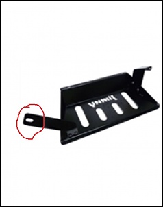

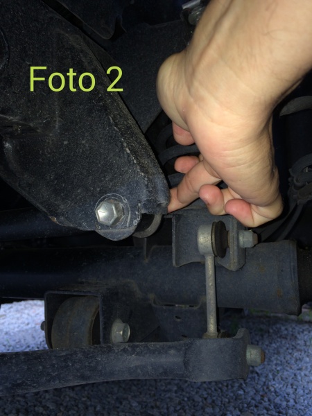

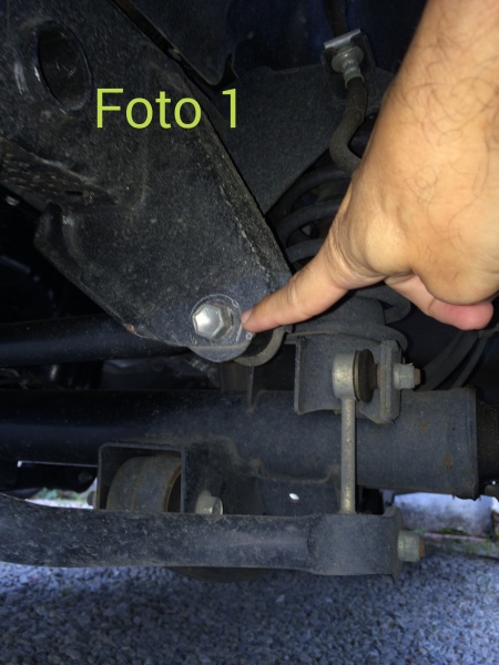

    Barros, esse ponto de fixação do protetor assinalado em vermelho, fica preso no parafuso na posição da foto 1 ou na posição da foto 2 ?
    Miniaturas de Anexos Miniaturas de Anexos -fullsizerender.jpg   -img_3867.jpg   -img_3868.jpg

    Vou verificar e depois eu te respondo, mas isso faz alguma diferença?

    Na montagem sim, existe a posição correta.

    Citação Postado originalmente por J Carlos Ver Post

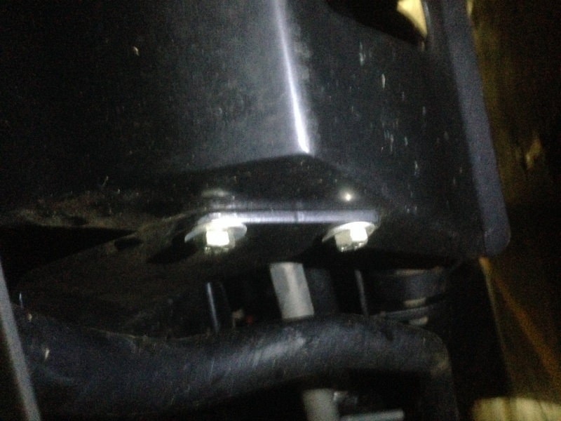

    Na posição da foto 2.

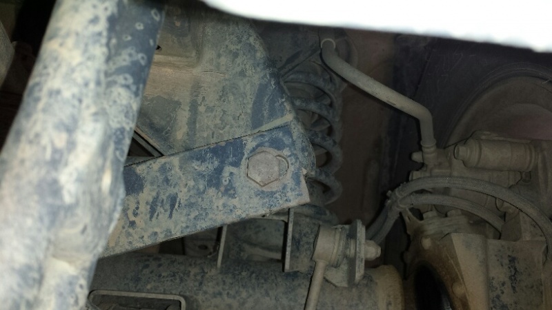

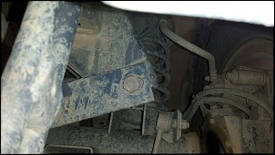

    O meu é do modelo antigo e fica preso na posição da foto 1 (na parte das frente)

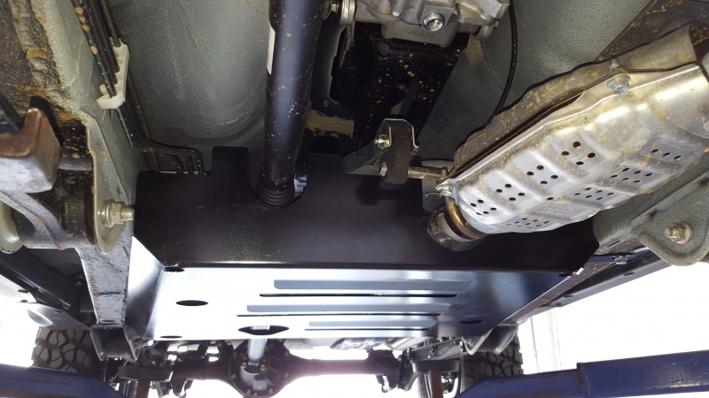

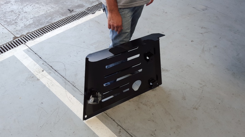

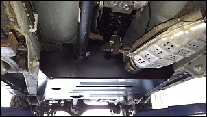

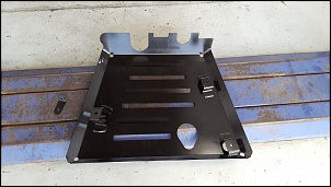

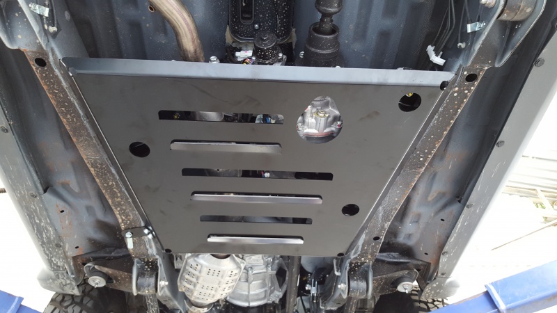

    Pessoal, peguei meu Jimny há pouco mais de um mês e estava procurando um bom protetor da caixa de transferência. Vi os modelos da RC4x4 e Newtrack mas acabei fechando num da própria Suzuki. Me contaram por lá que esse protetor é novo e foi redesenhado pois o antigo estava apresentando problemas.
    Achei-o forte e bem desenhado. Além de ser maior e proteger uma área mais abrangente que os anteriores que pesquisei. Ele tem uma espécie de aba frontal bem alta que ajuda a impedir a entrada de lama na trilha, como vocês podem perceber nas fotos. A chapa tem uma boa espessura e, calculo, deve pesar uns 15 kilos. A má notícia é que custou bem mais caro que os outros. Paguei 750,00 com a mão de obra, mas achei que valeu a pena.
    Miniaturas de Anexos Miniaturas de Anexos -protetor-caixa-transf-01.jpg   -protetor-caixa-transf-03.jpg   -protetor-caixa-transf-05.jpg   -protetor-caixa-transf-09.jpg   -protetor-caixa-transf-11.jpg   -protetor-caixa-transf-06.jpg
