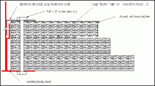

    Bill, uma curiosidade, mas que não tem a ver com a parte mecânica, que aliás, acompanhei a saga pela Jipenet ... : é a respeito do fender flare que você utilizou. Parece ser de alguma borracha ou algo assim ? Teria como passar mais detalhes (comprou pronto, comprou o material e fez, etc) ? Utilizo os de 11 cm no CJ, mas são de fibra. Em trilhas apertadas ou quando raspa em algum barranco, já viu né ? Já tem vários trincos e um deles inclusive está faltando um pedacinho .... Por isso estou buscando uma solução que utilize algum material deformável. Para CJ existem os de borracha, mas somente de 5 cm de largura, insuficientes para "abrigar" os 33" ...

    Também estou prevendo este problema com o meu CJ, vou utilizar pneus 35" que tem a mesma largura dos seus 33" ( 12,5" ) e ainda não achei nenhum fender flare que de certo... ainda mais para o CJ3 (paralamas retos)..
    Se souberem onde eu possa arrumar estes fender´s, favor dá um toque...

    Pois é, pode crer que se puser a viatura p/ ralar mesmo, os de fibra são uma bos$#$@
    Mas p/ CJ3, acho que é bem mais fácil, justamente por ser reto, não ? O do CJ5, os da frente são curvos e os traseiros, a caixa de rodas tem o recorte "quadrado". Aí que prevejo a dificuldade ....
    Vamos aguardar a resposta do Bill.

    Quanto aos fenders do Bill, sao feitos com material de mangueira de incendio e sao flexiveis. Ele mesmo que fez, vamos esperar pra ele mandar pra voces mais info!

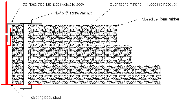

    O flares foram feitos assim:
    - três tiras de espuma de borracha de célula fechada (não absorve água)
    - tiras de mangueira de incédndio entre as de borracha
    - armação de aço inox rebitado à carroceiria
    - parafusos passando por tudo para fixação
    Tem 30 cm de largura, mas ainda não cobram por completo os pneus.... :P
