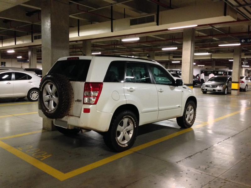

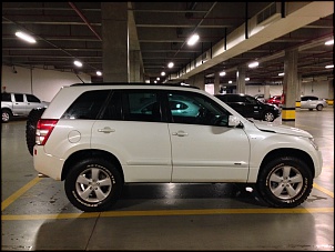

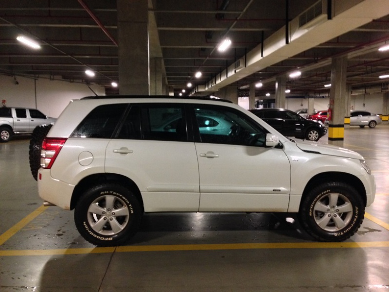

    Tái Felipe as fotos do meu carro com lift de 30mm.
    A primeira foto ainda sem e outras duas com.
    Anexo 430485Anexo 430486Anexo 430487
    boa noite Guilherme, para instalar o lift 35mm é necessário trocas molas e amortecedores? vi um kit nos classificados, fiquei interessado, semana que vem vou trocar meus pneus, vou por ATR Scorpions 235/65/17 Pirelli, se não for necessário troca-los no embalo já faço o lift.
    boa noite altimar. Ate 35mm é só colocar os calços. Não precisa modificar mais nada.
    Agora se for colocar o calço mesmo sugiro o 245/65 ou quem sabe um 235/70.

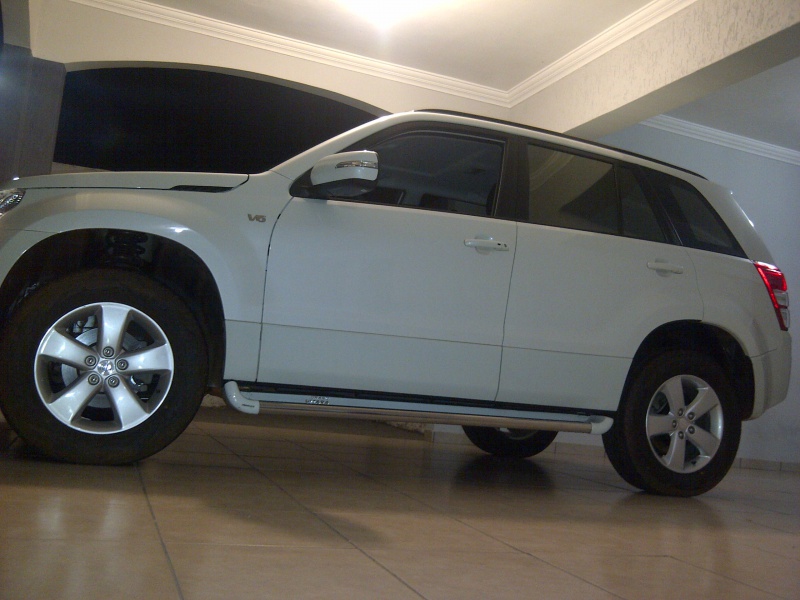

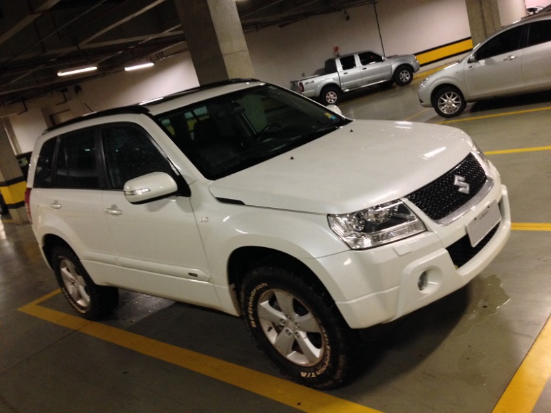

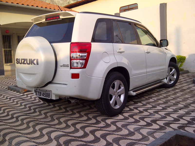

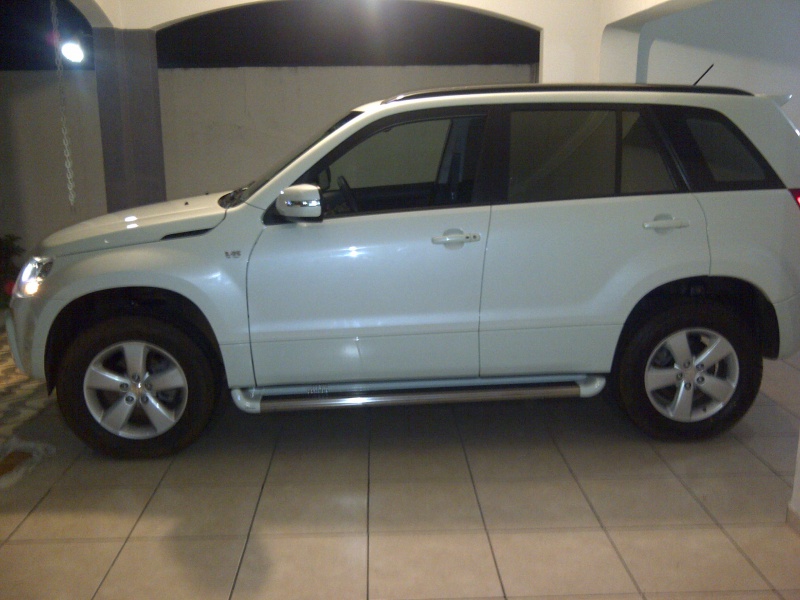

    Tem que instalar os parafusos de ajuste de cambagem também... Instalei meu kit de 30mm hoje e não deu alinhamento... Óia a fotos aí... Destaque para o estepe, que agora é 245/70R17 também...
    Agora tô na dúvida se pinto estas rodas de grafite ou não... Alguém já viu algum por aí com as rodas pintadas?
    Abraço!
    Rafael
    Abraço!
    Rafael
    porra.. bonito p caramba ! É o V6 auto né? Lindao. essa cor é perfeita.

    Citação Postado originalmente por felippetti Ver Post
    Abraço!
    Rafael
    Rapaz,
    Ficou muito bom. Impressionante esse lift de 35mm. vc trocou os amortecedores?
    Tenho um lift de 3,0cm x 3,5cm, mas achei que o seu subiu bem mais.
    Estranho não ter pegado alinhamento com os 35mm.
    Com essas medidas de pneu, foi preciso cortar a proteção interna para não raspar? encosta quando faz curvas?

    Meu lift é de apenas 30mm, da RC4x4... Não troquei amortecedores.
    Gostei muito da altura que ficou... os kits de 2" me pareceram meio exagerados...
    Dei ordens expressas para manterem as marretas longe do carro. Tem gente que mete a marreta no carro pra "pegar" alinhamento...
    Essa medida de pneu raspa de leve com a suspa original. Com o lift kit não tá pegando nada no dia a dia. Em trilha ainda não testei, mas deve pegar alguma coisa sim. Não vou cortar nada, pois, segundo o fabricante do lift kit, a raspação é coisa leve...
    Fiquei contente pra caramba com o resultado visual e dinamico. O carro tá igual a original...
    Rafael

    Calços na dianteira (calça a base das torres dianteiras) e molas maiores na traseira... E só! O kit de 30mm não necessita troca de amortecedores.
    Além disso é interessante comprar os parafusos para acerto da cambagem (vendidos à parte), senão o povo do alinhamento vai sentar a marreta na suspensão para "dar alinhamento".
    Eu curti muito a configuração... Os kits de 2" me parecem exagerados. Em todas as fotos que vi, a roda traseira sempre parece estar mais pra frente do que deveria...
    Rafael
