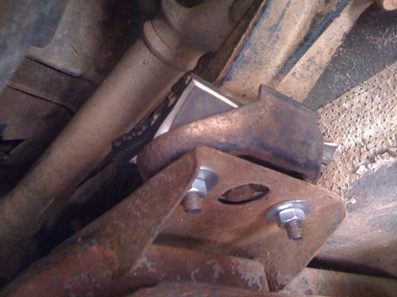

    O coxim do câmbio do meu Samurai 97 apresentou problema. A parte de borracha soltou da parte de aço. Enfim, o câmbio ficava balançando e fazendo barulho quando ligava o motor ou quando estava em marcha lenta.
    Procurei em todo canto e somente achei o coxim nas Lojas Especializadas. O preço.... muito caro.
    Daí, juntei com uns 3 mecânicos e fomos procurando coxins parecidos.
    Um dos caras (Valeu, Eduardo!!!) teve a idéia de aproveitarmos apenas a peça de aço que fica parafusada no chassi. Fizemos o seguinte>
    1 - Terminamos de tirar a borracha original.

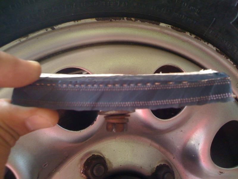

    2 - Cortamos um pedaço da lateral de Pneu de caminhão (uns 3cm de espessura, com trama no meio da borracha).
    3 - Fizemos três furos na borracha. O furo do meio serviu para passar o parafuso prisioneiro do coxim (esse parafuso gruda o pedaço de borracha no suporte que fica parafusado na caixa de câmbio). Os outros dois furos (nas laterais) serviu para prender a borracha na peça de aço que fica parafusada no chassi (o mesmo parafuso que prende a peça de aço no chassi, também prende a borracha na peça de aço.
    Enfim, terminamos por colocar uma borracha muito mais resistente (a borracha original é "apenas" borracha comum, ao passo que a borracha de pneu tem três camadas de trama por dentro da borracha) e a custo ZERO!!!!!!
    Seguem as fotos abaixo.
    Quem quiser melhorar a adaptação, pode descobrir uma outra borracha mais grossa (6cm de espessura) e fazer o corte em "V" igual ao desenho do coxim original. Daí, o suporte vai encaixar certinho dentro do corte em "V". Não fiz isso, pois acredito que meu borrachão (rs) vai aguentar o tranco.
    Boa sorte a todos.

    Até agora o "coxim made in Bahia" está funcionando muito bem. Hoje mesmo estive na oficina e verificamos que ele mantém-se do jeito que colocamos.
    Aproveitei a tarde para abrir a tampa da caixa de marcha (tirando a coifa e desparafusando a chapa). VIXE!!!! Que sujeira. Estava sem nada de lubrificação e com muita areia molhada. Limpei tudo com gasolina, lubrifiquei e a marcha voltou a ficar mole.

    Já fiz viagem com o Samurai. Rodei mais de 1300km com esse similar de coxim de câmbio e sem problemas até agora. Gostei do resultado.
