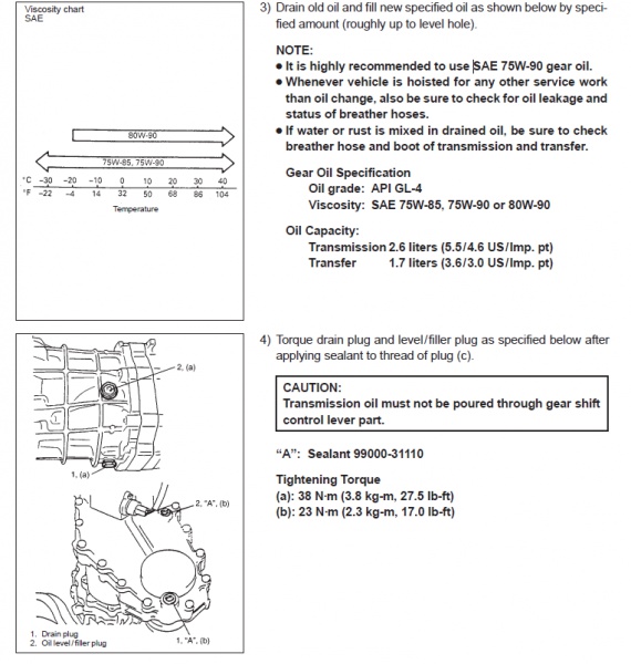

    A Chevrolet recomenda o óleo SAE 75W90 ou SAE 80W90 para a caixa de transferência e SAE 80W90 para os diferenciais, mas não diz se deve ser GL 4, GL 5 ou outra especificação. Alguém sabe qual é?

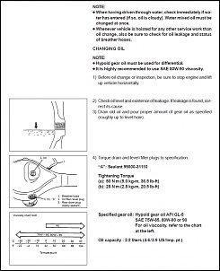

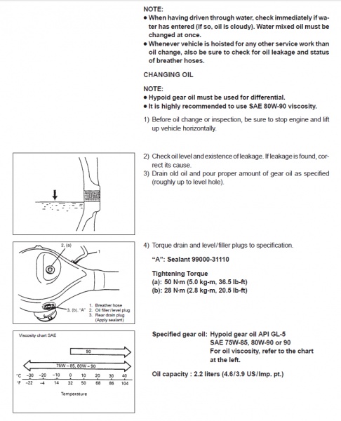

    Já troquei da minha 2 vezes troco a cada 40mkm, da pra fazer em casa mas da trabalho por que tem que levantar o carro e ele tem que estar nivelado senão o óleo velho não sai todo. Na primeira troca coloquei o 80w90, na segunda já coloquei o 90, e achei que ficou bem melhor, trocas mais macias.

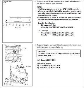

    informações no manual de serviço: oleo recomendado para a caixa e redução é o 75w-90 API GL-4

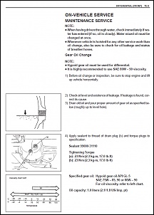

    e para os diferenciais 80w-90 API GL-5

    Acho que o quesito mais importante nesse sentido é usar apenas óleos GL-4 no câmbio e caixa de redução, GL-5 apenas nos diferenciais. Isso se deve à composição de certas peças utilizadas nos cambios Suzuki, que sofrem corrosão em contato com os aditivos presentes nos óleos GL-5.
