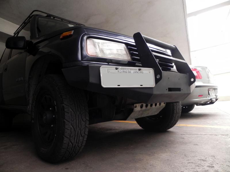

    Tenho 04 Dunlop AT3 Grandtrek 225X70X15, com 5mil km, perfeitos. Se te interessar, podemos fazer uma troca.

    cara, nem a pau eu tirava esses pneus, ta muito lindo, mas se colocar um 235/75 R15, fica no meio do caminho entre o original e o 31"! melhora o consumo!
    Pra mim o pneu MUD ja é 50 x 50, o AT pra mim é 70% cidade x 30% off
    O que quase ninguém lembra na hora de tirar a média quando usa pneu 31" é que ele é mais ou menos 15% maior que o original, então tem que somar 15% na distancia percorrida pra se obter a média mais fiel e verá que a média real vai ser melhor!

    Com o original dele perde a graça.. vou fazer o seguinte, usar esse mais um tempo e depois botar um jogo de BF. Fica pra próxima aryrj.
    Obrigado pelas respostas, Natan.

    Mairo, acredito que meu pai fez isso, pois foi ele que viu a média, mas, vou refazer assim que ele voltar da praia, obrigado.

    Tudo bem... Mas o mairo tá com a razão... eu tb não tirava.
    Quando vc for trocar, se ainda estiverem bons e não tiver trocado os meus, de repente a gente faz negócio.
    Outra coisa, vcs mexeram na suspensão ou levantaram a carroceria pra meter esses pneus? Não pega em nada não?

    Ele ta levantado, mesmo assim, pega um pouquinho quando vira toda a direção, bate naquela "borracha" de proteção que fica depois do pneu. É bem raro precisar virar toda a direção dele, então, nem incomoda.
