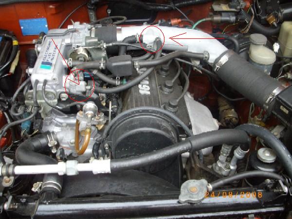

  • #28
    Não é essa mangueira , a que me refiro sai do bloco do motor, proximo do motor de arranque e é uma mangueira fina.
    verifique a mangueira que está conectada no tubo coletor de ar, na peça de aluminio no meio do tubo e siga ela pra ver se vai até o bloco( depois de passar pela valvula reguladora da lenta)
  • #29
    Veja a foto
