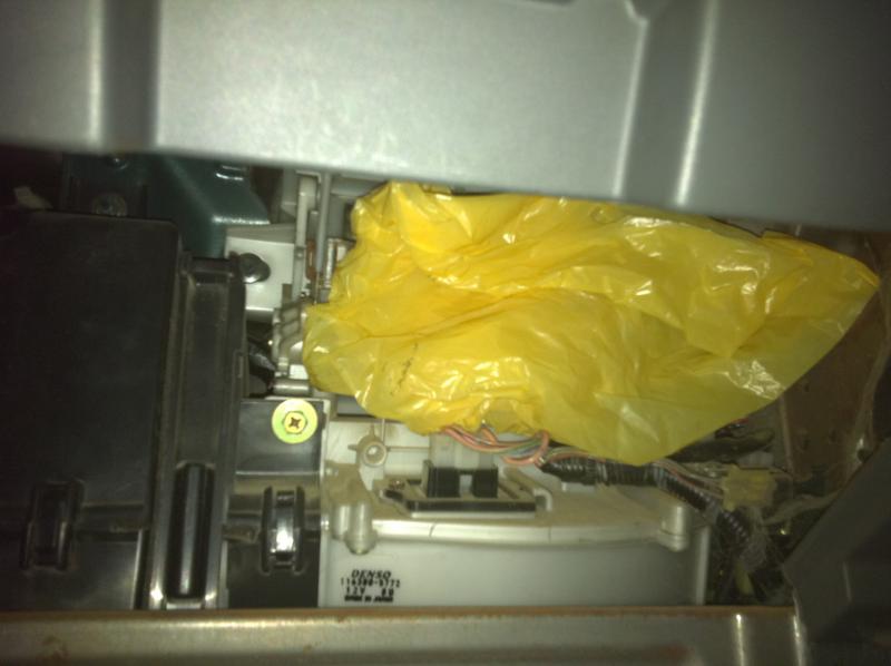

    Velocidade do ventilador GV fraca!
    Pessoal, há uns dias o ventilador do ar condicionado do meu GV começou a fazer um barulho tipo de folha batendo na hélice do mesmo.....e agora parou o barulho, só que a velocidade 1 tá fraca, a 2 tá como se fosse a 1, a 3 a 2, a 4 a 3...bom, no fiesta que tinha, aconteceu isso e foi uma tal resistencia que dava a velocidade que tinha queimado justamente a velocidade final.
    Daí pergunto, o GV tem essa resistência, onde fica e se é fácil achar uma que seja compatível caso seja realmente ela com problema?!?!?!

    Ninguem dá uma luz???!?! Percebi que quando ele pra puxar o ar de fora o ar fica com mais força, e quando re-circulando ele parece vazar pra dentro do painel.....alguma sugestão?!?!?

    Já trocou o filtro do ar-condicionado? Atrás do porta luva.

    Saudações Vinicius.....troquei sim o dito cujo, todavia vou olhar pra "cara" dele hoje se der tempo.....Será que o bixo tá tão entupido assim???? Faz apenas uns 2 meses que troquei ele......

    ...pessoal, estou achando que o problema é no sistema de recirculação, pois quando coloco o ar pra puxar o ar de fora ele fica forte mas quando coloca pra recircular que é pra gelar mais, ele fica fraco e entrando o odor de fora como se ele não estivesse vedando normal.
    Alguma idéia?

    Pois bem, problema solucionado....o que estava "forçando" a barra era essa bolsa plástica aí que foi esquecida no porta luvas do carro e sendo sugada depois para esse local aí por onde o ar é aspirado para a recirculação.
    Apenas retirando a caixa do cofre do lugar é que detectei o tal "problema".
    Fica aí a lição, bolsa de plástico jamais no cofre.
