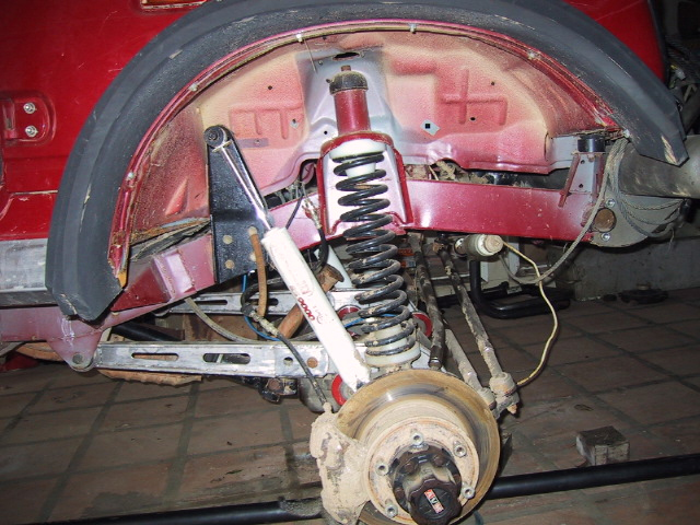

    Deve reforçar bem as torres com arruelas, de preferência soldadas no lugar. O melhor mesmo é de utilizar tampões para tubo de 2 1/2" para solda, com na foto anexa....... OBS: No caso do meu jipe, os tampões não precisavam ser soldados porque não trabalham com os amortecedores por dentro.

    Na dianteira , gostei dessa solução do Bill , .... vi uns parafusos no suporte do amortecedor,... foi furada a longarina com parafusos passantes , com algum reforço na parte interna ? na parte inferior , o suporte é soldado no eixo , ou foi uma solução parafusada tb ? o pneu não chega a raspar no amortecedor quando extersado?
