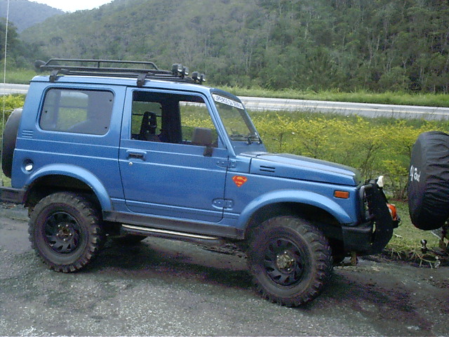

    Esse e o meu jeep

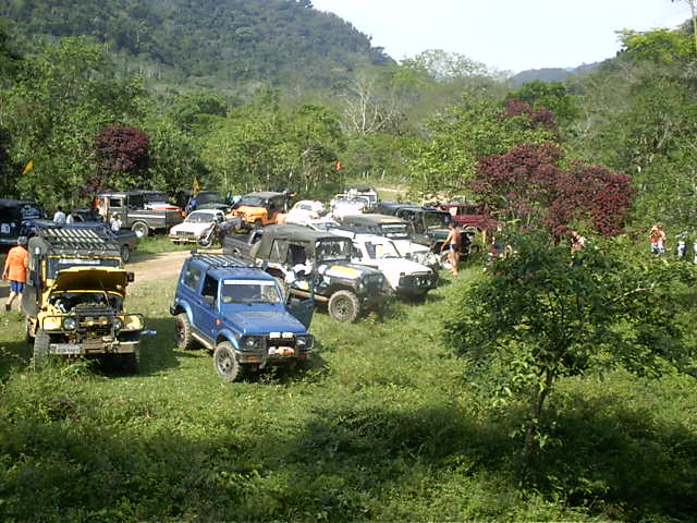

    Mais uma foto do meu Samurai, esta foto foi um passeio para ilha Comprida com a galera ( Jipeiros da Serra / Itapecerica da Serra )

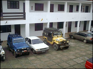

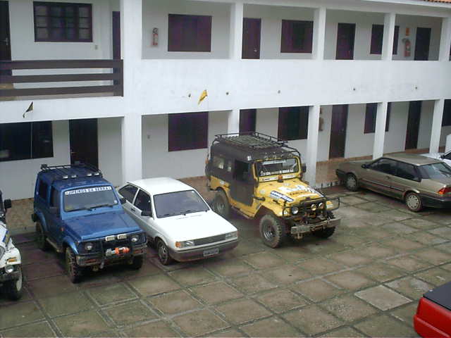

    Mais uma foto no estacionamento do hotel ( Ilha Comprida ), ai pessoal gostaria da opinião de vcs, eu acho que a minha viatura esta com uma altura boa, o que vcs acham, estava afim de colocar um snokel tambem, mas vi em varios comentarios aqui no forum que não vale muito apena, então estava pensando em levantar a viatura ( coisa simples ), vcs sabem qto eu iria gastar mais ou menos, ou deixo a viatura nessa altura por enquanto

    Parabéns pela viatura, Tom!
    O meu conselho é que você coloque de imediato somente as proteções de tanque e de câmbio. O resto você coloca de acordo com a necessidade e o uso que você dará à sua viatura.
    Faça as suas trilhas e repare no que você faz: passa muito por rios e alagados? coloque o Snorkel. Encara muitas erosões? pneus maiores ajudam. É somente lamaçal? coloque pneus com as medidas originais (para não perder torque) mas com desenhos agressivos e assim vai...
    Na medida que você for adquirindo experiência você com certeza vai saber o que fazer para melhorar o desempenho nas trilhas. (e passar para o "próximo nível": Guincho, SPOA, Bloqueio, Redução... ).
