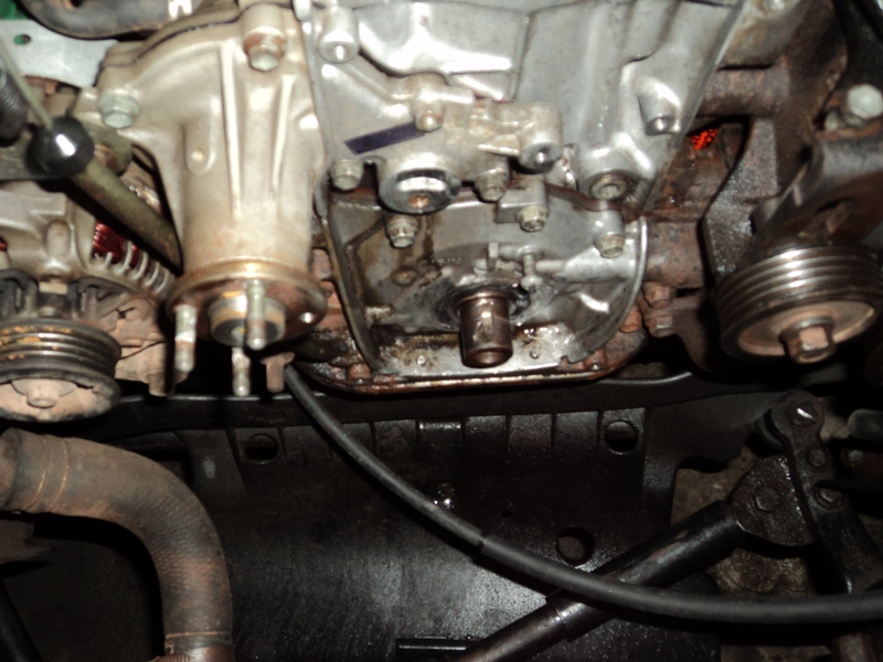

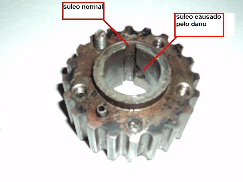

    Hoje fui até uma oficina especializada em 4x4 para revisões de praxe e, ao retirar a correia dentada, o mecânico descobriu (só ele mesmo!) que a peça ("anel dentado" que não sei o nome) que fica na extremidade do virabrequim - mesma peça que traciona a correia dentada - estava danificada.

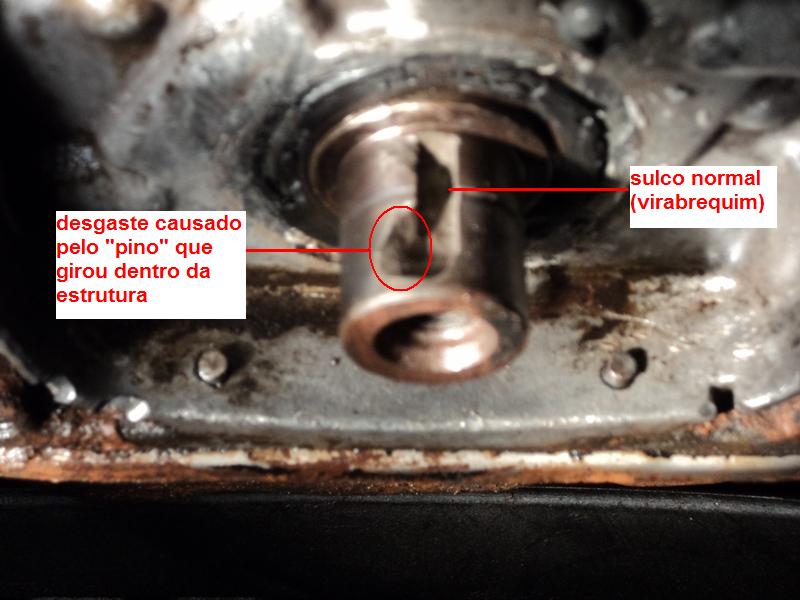

    Motivo - o pino (em forma de meia lua) que fixa esta peça ao seu eixo (ponta do virabrequim) revelou, causando uma deformidade no sulco original que une ambas as estruturas.
    Resultado - Tanto o sulco da "ponteira" do virabrequim, quando o da peça em questão foram danificados. O primeiro, um bom torneiro resolve, mas na segunda, não vai dar para aproveitar não.
    O mecânico ficou adimirado, e eu em pânico! Disse que isso poderia tirar o motor de tempo, já que a referida peça estava folgada demais devido ao dano. O motor vai ter que ser aberto para retirar o virabrequim, para o torneiro fazer sua mágica. E a outra peça vou ter que correr atrás.

    Tanto ele, quanto o mecânico repetiram por várias vezes que nunca tinham visto caso parecido. O lojista se prontificou em levar a peça para retífica (torneiro) e arcar com as despesas. O mais intrigante é que este meu Samurai tem uma mecânica impecável, com as peças todas em um estado de conservação tal que chama a atenção. Como isso foi acontecer?
    O Mecânico falou que pode ter sido pelo fato do antigo dono haver feito reparos no local e, ao invés de colocar o pino correto, com dimensões "originais", adaptou um mais fino - que não aguentou o tranco.
    Não estou nada feliz em saber que o jipinho vai ter parte de seu motor removido. Também fico temeroso, pois este sulco do virabrequim possui profundidade e angulação (em relação ao conjunto) precisos. Nenhuma falha pode ocorrer.

    Miniaturas de Anexos Miniaturas de Anexos Problema inusitado (Samurai 97)-dsc02176.jpg   Problema inusitado (Samurai 97)-dsc02184.jpg   Problema inusitado (Samurai 97)-peca_desgaste-01.jpg

    Aconteceu o mesmo com o meu samurai. Até criei um tópico sobre isso.
    Mandei retifiar a parte danificada e deu certo. Da primeira vez voltou a dar problema, mas acho que foi erro na montagem. DA segunda, logo em seguida, deu certo e estou sem problemas até hoje.
    Manda para um torneiro de confiança e seja feliz.

    Bom isso vendo as fotos ta bem estranho, olha que ja vi muita coisa acontecer mas um rasgo de chaveta dar um defeito dessa forma é a primeira vez, mas fique tranquilo, bem feito o reparo vai ficar bom de primeira. Procure ver se vc encontra essa chaveta (pino) original pra comprar, da uma olhada na Suzucar.

    Olá Rogério. Foi pesquisando que encontrei seu post. A diferença do seu caso para o meu foi apenas o parafuso da polia - que no meu caso não quebrou. Quem danificou o conjunto foi esta tal chaveta mesmo.
    E como o André sugeriu, estou entrando em contato com a Suzucar para ver se encomendamos a polia, seus parafusos e a chaveta. Torço para que o serviço fique realmente perfeito.
