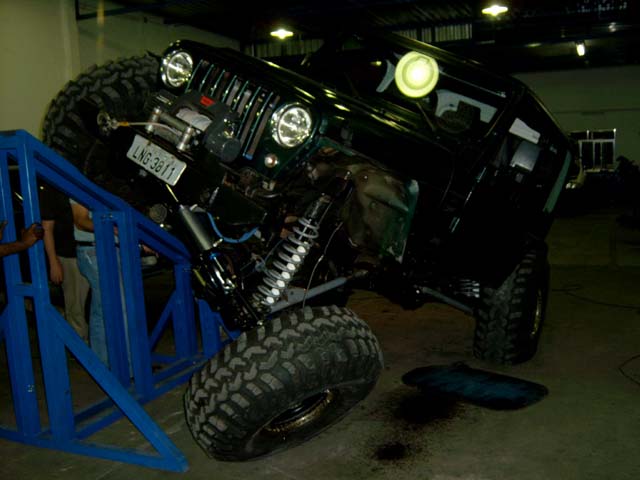

    O que quis dizer é que a fábrica fez uma suspensão legal já, mas ela investiu em conforto e dirigibilidade pro samurai. Quando pensamos em trilhas, esquecemos um pouco a dirigibilidade e o conforto. Não existe um carro perfeito de rua que seja perfeito na trilha...
    O radius com panhard é a suspensão mais fácil e barata que vai conseguir fazer. Quando digo mais fácil, quero dizer que não precisa de muitos cálculos pra ela dar certo. Já uma 3 ou 4link bem feita (a primeira ainda mais complicada ao meu ver) - aonde vc irá usar os recursos que ela permite - necessita de muito investimento e conhecimento. Para ter o "mesmo resultado", eu iria de radius e panhard.
    Pra demonstrar, uma foto do que é a suspensão que estou falando. Aqui está o melhor wrangler que eu conheço que usa radius com panhard dianteira e traseira - modificado posteriormente pelo dono....
    video
    [ame]http://www.youtube.com/watch?v=YSO9NQhalIY&feature=player_embedded[/ame]
    Funciona bem ou não?
    abs
