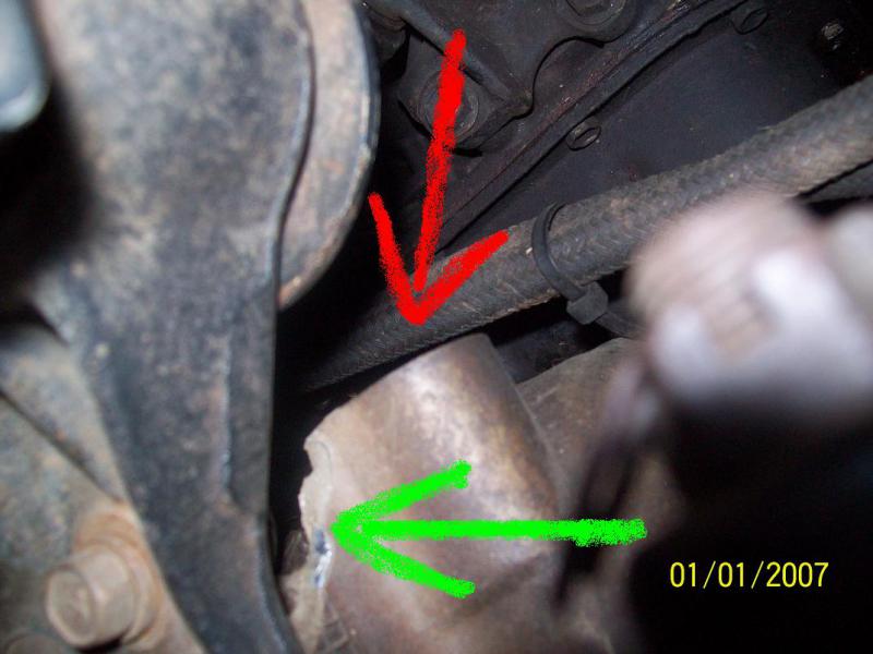

    Pessoal, tive que mexer no alternador do vitara, quando o cara tirou o alternador, verificou que tem um buraco faltando uma tampa no diferencial, chamei um mecânico ali de perto e ele achou que é uma tampa onde vai um respiro, mas o orifício é bem grande +- de uma tampa de PET. Alguém sabe o que é? fica bem abaixo do alternador na carcaça do diferencial, na bola grande do diferencial. Se possível enviar uma foto pra gente ver como é, será que acho para comprar em algum lugar?

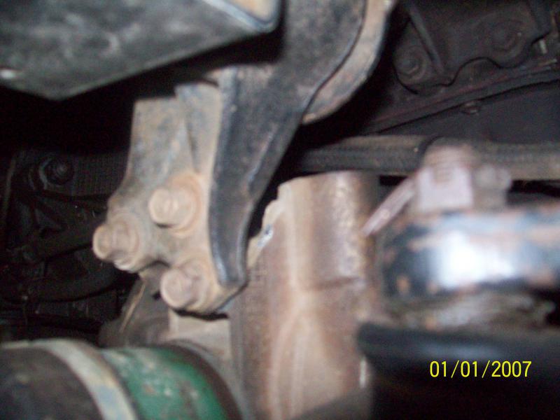

    Mais uma coisa observando este buraco, também notamos que ao lado dele o diferencial (a carcaça) está quebrada, bem numa "orelha" onde é aparafusado na estrutura do carro, o diferencial ta calçado na bandeia de proteção, dai pergunto se é possível soldar????
    agradeço a ajuda dos amigos

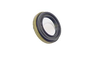

    OBS: ainda agora olhando peças no site da alternativa, achei um "retentor da manga do eixo dianteiro do vitara" será que é isto que eu perdi com manga e tudo? ai fecha com o que o mecânico disse, vai uma manga do respiro e este retentor!

    Mairo posta a foto aqui , mas qto a soldar consegue sim !

    Valeu ricardo, vou ver se consigo tirar foto, agora está com alternador no lugar, fica um pouco difícil!!!
    Se alguém tem foto desta tampa, possível respiro do diferencial dianteiro agradeço! Bem abaixo do alternador

    certeza que NÃO É o retentor da manga de eixo...
    realmente tem uma mangueira de respiro nos diferenciais, dá uma olhada no traseiro (ops, diferencial traseiro), também deve sair uma mangueirinha por cima, daí vc já vê como é o tampão...( isso se o tampão for igual ao dianteiro, não tenho certeza)

    em tempo, eu me preocuparia mais com a quebra dessa orelha e a falta de fixação correta do diferencial. sobre o respiro, evite terrenos alagados até recolocá-lo.

    o respiro tem o diamentro de menos de 6mm.. é um tubinho fino..
    se o seu tem um buraco de diametro aproximado de uma tampa de garrafa, aposto minhas fichas que o calço (coxim) do seu motor está ( ou esteve) quebrado e o carter de tanto bater no diferencial abriu o buraco..
    mas tira uma foto ai que fica mais esclarecedor
