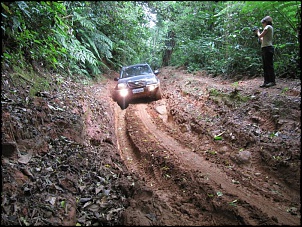

    Cara, o Tracker é um carro que vai te atender muitoi bem, você só precisa dar uma "ajeitada" nele e deixar do jeito que você precisa: lift 2", proteções, pneus 235/70 AT já são sulficientes para expecições e viagens por longos trechos de terra mais seguras.
    Tem uma porrada de Tracker com essa configuração no fórum, eu usei essa config por um ano e recomendo fortemente, vira outro carro.
    Eu uso o meu no dia-a-dia, mesmo com o nível de preparação que está, e ainda assim está um carro confortável e com um consumo aceitável.
    Seguem umas fotos comparativas, basicamente:
    Básico: Lift, Pneus AT, proteções, amortecedor traseiro da Sumprema
    Médio: Básico+ Molas GV v6 dianteira, Molas do Opala traseira, parachoque de aço, espaçadores de roda
    Pesado: Bodylift 2", pneus Armadillo 32", XCrawler 3.2, Guincho Warn M8000
    Miniaturas de Anexos Miniaturas de Anexos Preparar Tracker ou trocar a viatura?-basico.jpg   Preparar Tracker ou trocar a viatura?-medio.jpg   Preparar Tracker ou trocar a viatura?-pesado.jpg
