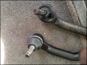

    Ponteiras
    Olha o estado das minha ponteiras! depois de 3 anos!
    GV - 2.0 16v Lift 2 rc4x4, Cofap D - Cofap Turbo gas T, molas orig D, molas opala 6c T.
    E depois de 3 anos solucionando meu problema de balanceamento! A nova e a velha!
