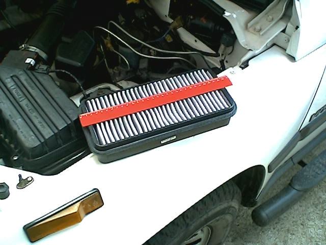

    Eduardo, existe o K&N que é lavavel (com os produtos deles) e tem do formato original do carro, assim vai no local original.
    Ele filtra mais que o orginal e demora mais para ficar sujo.
    E custa mais ou menos o valor que voce citou.

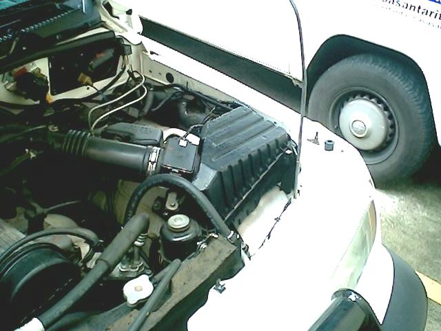

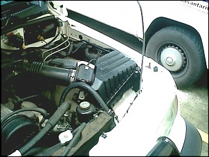

    Como os caras me disseram existem vários modelos de filtro. Então fotografei e medi o filtro para vocês confirmarem.
    A medida do filtro é:
    Comprimento: 29cm
    Largura: 14cm
    Espessura: 5cm
    Me interessei muito por esse da K&N que o Wallace indicou. Será que encaixa ?
    O que vocês acham ?
    Um abraço,
    Thum

    Eduardo,
    Já vi esse filtro esportivo que vendem na NewWay e não gostei muito da qualidade, achei o preço até alto pra ele.
    Te recomendaria encomendar um K&N, pois além de ser lavável e de perfeita filtração se encaixa direitinho na caixa do filtro.
    Pode ser mais caro na hora de comprar ele, mas pra quem faz trilhas vai ver que vai pagar a diferença rapidinho, alem dele durar muito mais é claro.

    Esse K&N é novidade pra mim. Os que eu conheço sâo apenas telas, normalmente de formato cônico. São bons assim mesmo ?
