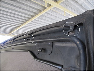

    OLA GALERA , UMA DUVIDA PRA VCS , EU TENHO UM VITARA CANVAS , E A MINHA CAPOTA NA PARTE DA FRENTE , ONDE VA PRESA NAQUELE BRAÇO MÓVEL QUE VAI PRESO NO QUEBRA SOL , TEM UNS GANCHINHOS , ACHO QUE DE PLASTICO , MUITO FRAGIL POR SINAL , QUANDO COMPREI O VITARA , TINHA UNS 2 QUEBRADOS , AGORA QUEBREI MAIS UM , SÓ QUE ACHO QUE CONTINUA FECHANDO NORMALMENTE , PQ ELE VAI BEM PRESO NAS LATERAIS , ALGUEM TMB TEM ESSE PROBLEMA ??? , SERÁ QUE VALE A PENA ARRUMAR ? QUEM PODE ARRUMAR ISSO ? .. VALEU
    os meus quebraram-se todos, fiz uns de alumínio e adaptei, ficou muito bom o resultado...
    OLA LÉO ... VC FEZ DE ALUMINIO E COMO ADAPTOU ??? , , MANDOU EM ALGUMA TAPEÇARIA ?? ... DA UMA EXPLICADA FAZENDO O FAVOR .. VLW AMIGO
    então...to com esse problema....acho qeu vou fazer os ganchos de clips.....do emborachado....num acha esses negocios. rs....

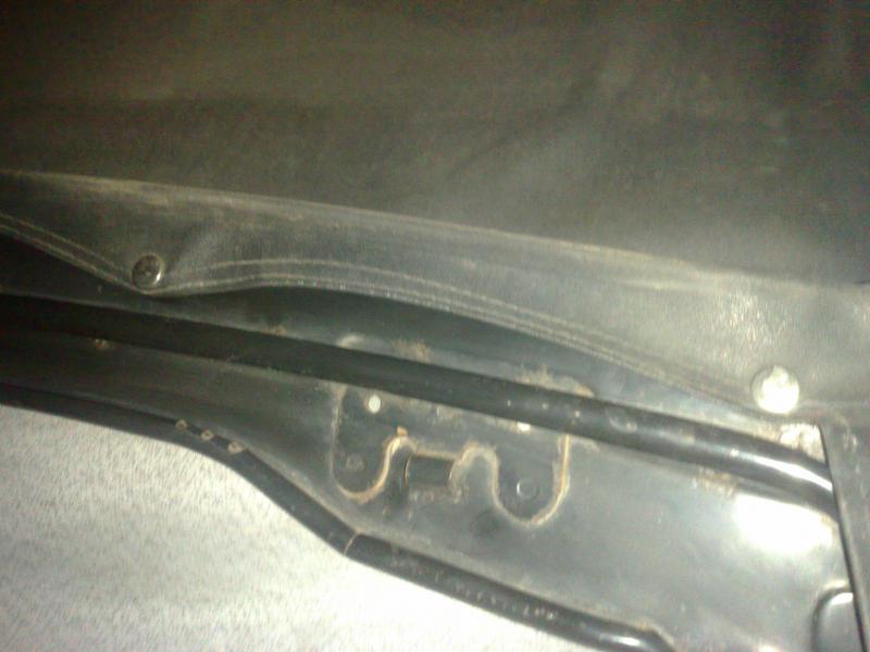

    No meu e preso por botoes metálicos...
    Miniaturas de Anexos Miniaturas de Anexos CAPOTA DO VITARA CANVAS-eskinase1081.jpg   CAPOTA DO VITARA CANVAS-eskinase1082.jpg   CAPOTA DO VITARA CANVAS-eskinase1083.jpg   CAPOTA DO VITARA CANVAS-eskinase1084.jpg
    Entre um botão e outro num entra agua Bruno? A idéia foi boa.

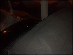

    Entra não, porque os botoes ficam na parte de baixo como as presilha.
    Miniaturas de Anexos Miniaturas de Anexos CAPOTA DO VITARA CANVAS-eskinase1085.jpg   CAPOTA DO VITARA CANVAS-eskinase1087.jpg
    ôôôôôôôpa! agora entendi melhor a foto....acho que vou piratear sua ideia.....
