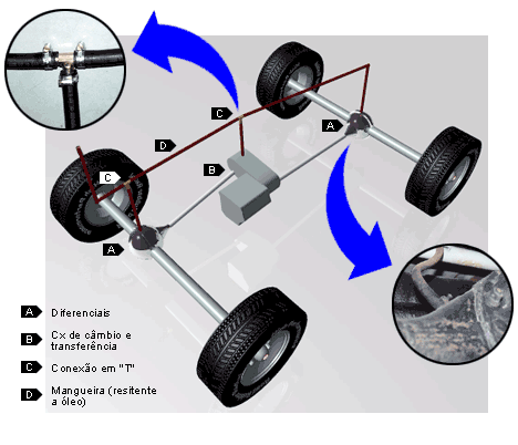

    Pode fazer uma 'tubulação'. A mangueira sairá de um diferencial, passará pela caixa, diferencial dianteiro e terminará em um local mais alto. Coloca-se a mangueira a partir do diferencial traseiro e a leva em direção ao centro do jipe prendendo-a ao chassi. É preciso tomar cuidado para que a mangueira fique com uma folga entre o diferencial e o chassi para acompanhar o movimento do eixo. Outra mangueira sairá da caixa e será conectada à mangueira que vem do diferencial através de um conector "T". O mesmo deve ser feito no diferencial dianteiro e, em seguida, a boca da mangueira deve ser fixada em algum local alto do veículo, livre da possibilidade de entrada de água. No caso dos respiros com rosca, pode-se colocar um deles na boca da mangueira como uma garantia a mais.
    Miniaturas de Anexos Miniaturas de Anexos Como ligar corretamente os respiros dos vitaras e sides ?-respiro01.gif
