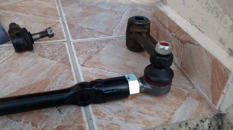

    Rapaziada..
    Os pivôs da barra central do pinto pequeno tiraram ferias já faz um tempo e agora decidi mexer nela..
    Minha ideia é de adaptar pivôs para que futuramente possa trocá-los.. Sei que existe as barra para vender, mas fico meio com o pé atras de comprar por não saber da qualidade do produto, já que uma marca importada e o preço é meio salgado.. Juntando isso mais os pneus grandes, comprar uma barra e daqui a alguns meses apresentar a folga novamente prefiro me arriscar..
    A ideia inicial é adaptar pivôs de toyota bandeirante, por ser um pivô bem robusto em comparação ao original, fácil de achar e com um custo bem mais baixo do que ficar trocando essa bendita barra..
    A barra já ta fora e o pivô na mão.. Vamos ser consigo por em pratica a ideia inicial..

    Usuário Avatar de rodrigo.hoffman
    06/02/2008
    Criciúma/SC
    1,068
    Segue as fotos da bagaça..
    Parece que ficou muito bom..
    Amanha termino de apertar tudo e vai pro chão pro teste de rodagem.. Na mão já deu pra sentir que acabou a folga da direção.. Quero ver se a direção fica um pouco mais firme do que era antes...

    Usuário Avatar de mairo
    19/03/2010
    Pedro Osório/RS
    1,404
    muito bom!
    mas o vitara tem muito pivô pra estourar (6), hoje se eu tivesse com o sistema de direção original tentaria eliminar o braço auxiliar e faria uma barra de roda a roda e outra menor do pitman até a primeira barra, hoje uso assim, mas no eixo do samurai! ficou leve até demais
