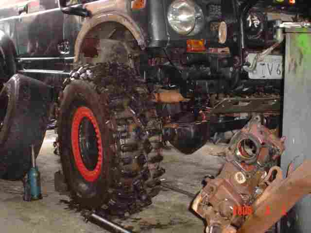

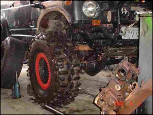

    Falta cardans, amort e direção....
    Miniaturas de Anexos Miniaturas de Anexos Quebrei a homocinetica do samuka-igor_001_116.jpg
