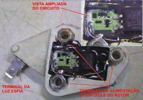

    Caso queira posso postar a foto de um regulador que abri justamente para reparar um problema de mal contato em um dos componentes. Adivinha qual era o defeito que este regulador apresentava?
    Valeu Sukys !!!!
    Se puder postar agradeço muito.

    Eduardo,
    A foto do regulador vale mais como curiosidade, e nela é possível identificar os bornes de fixação (que também servem como terminais elétricos para a alimentação do circuito e controle do rotor) e o terminal tipo Faston para a lâmpada de painel.
    Para ter acesso ao circuito foi necessário retirar a tampa plástica do invólucro e o silicone de proteção, e na foto ampliada é possível identificar o substrato de cerâmica (cor branca), alguns componentes eletrônicos e até as trilhas que unem os componentes (sob a tinta verde). O componente à direita é o transistor de potência que controla o rotor (2N6388).
    O defeito deste regulador era mal contato entre o borne positivo e o circuito (causando justamente picos de tensão) e para resolver o problema bastou refazer a solda deste terminal.
    Ainda como curiosidade, tive esta trabalheira toda para consertar o regulador porque o defeito se tornou crônico justamente num fim de semana e não encontrei outro para substituir, coisa que foi feita dias depois quando encontrei o dito para reposição.
