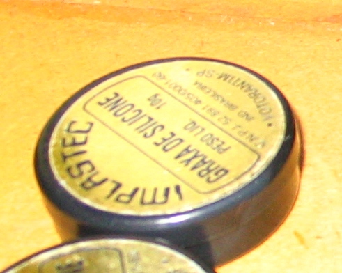

    concordo com o Ricardo, so colocaria graxa dieletrica ou de silicone.
    Miniaturas de Anexos Miniaturas de Anexos Anel oring da tampa da tampa distribuidor Vitara, onde encontro?-graxa1.jpg
