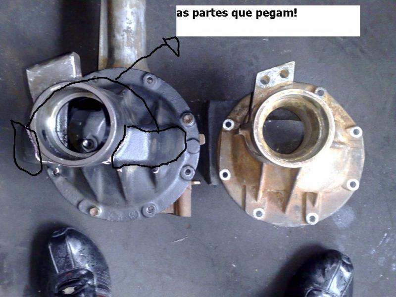

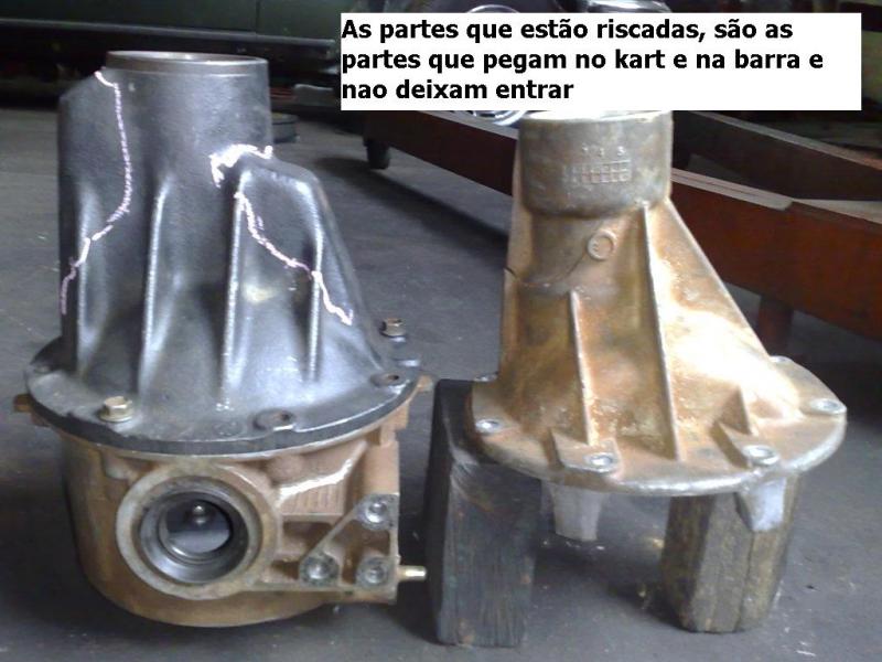

    Boa tarde pessoal, existe algum segredo pra trocar o fucinho do diferencial do vitara pelo do samurai ?
    Não entrou, ele encosta no kart, e nas barras embaixo!
    não cabe
    vou postar algumas fotos..
    to precisando de muita ajuda
    hehe
    abraços
    Miniaturas de Anexos Miniaturas de Anexos Fucinho do diferencial do samurai nao serve no vitara-110120101433.jpg   Fucinho do diferencial do samurai nao serve no vitara-110120101435.jpg   Fucinho do diferencial do samurai nao serve no vitara-110120101436.jpg   Fucinho do diferencial do samurai nao serve no vitara-110120101439.jpg
    Por acaso esse nao é o focinho traseiro?
    Bingo, olhei o focinho do meu Vitara agora (que tem focinho de Samurai) e ele não tem aquelas abas em destaque, ja o focinho do diferencial traseiro é parecido com esses da fotos tendo aquelas abas, quem te vendeu, vendeu o focinho errado.

    É de um eixo dianteiro do samurai 95 .
    Mas , que eu saiba , o focinho dianteiro e traseiro do Samurai feixe (até 95) são iguais . Na caixa de satélites , as estrias das satélites são diferentes , pois as pontas de eixo dianteiras são mais finas e tem menos estrias .
    Muito estranho, vou fazer o seguinte, apesar de eu estar maneta (quebrei a mão antes do natal e to engessado) vou tentar fotografar o focinho que tenho instalado e posto as fotos aqui, tudo isso por volta de umas 8 da noite.
    Andrehuff - Indaiatuba
    No samurai o focinho nao entra em rota de colisao com nenhum componente da suspensao.
    Minha teoria e que esse focinho e traseiro com a caixa satelite de 22 estrias do dianteiro. So isso explica.
    será ?
    e não tem jeito mesmo né ? tem que ser qual fucinho pra entrar ali ?
    Tem que ser um fucinho dianteiro.

    Passei pelo mesmo problema no fim do ano passado, eu e um amigo compramos o focinho numa loja em Curitiba, nem o meu, nem o dele entrou! A única razão que achamos na época é que só poderia ser o focinho do eixo traseiro, pois o vendedor garantiu que era de Samurai. Resultado devolvemos a peça, o vendedor devolveu o dinheiro, meu amigo comprou um de ferro do GV, eu ainda continuo com o de alumínio até quebrar!!

    já vendi DEZENAS de focinhos de samurai p; colocar em vitara, sendo de samurai até 1995 tanto faz se é o dianteiro ou traseiro... serve perfeitamente no vitara
    se for de samurai acima de 1996 somente o traseiro serve...
