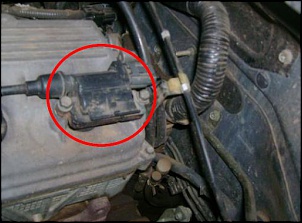

    Tenho um Grand Vitara 2 portas 1.6 1999 e ao trocar as velas ví que aquela parte que conecta na vela estava quebrada (veja foto), como é uma das duas que são parafusadas no bloco, o carro está funcionando normalmente, isso aconteceu no dia anterior de uma viagem e viajei assim mesmo e tudo foi normal.
    Ao perguntar o preço da peça na Suzucar, me informaram que a peça é "bobina de ignição com o supressivo da vela" e o preço R$ 360,00 .
    Estou estranhando o "bobina" no nome da peça e queria saber se alguém sabe se é isso mesmo.
    Obrigado se alguém puder me ajudar.

    Se quebrou o suporte ai , não tem jeito , vai ter que trocar , mas com vc disse esta funcionando , eu so trocaria se tivesse risco de cair ou algo parecido

    sim.. isso ae é a bobina...
    tenta colar com araldite ou aquela resina de dentista, pq se deixar quebrado vai acabar quebrando o outro lado e a bobina vai cair e te deixar na mao...

    A resina de dentista vc compra em uma dental ai na sua cidade , é aquela que fabrica dentaduras, é um pó e um liquido, não custa mais do que R$ 15,00 bem pago rs!

    A parte que quebrou não foi uma das orelhas onde vai o parafuso, foi o tubo que vai até a vela que quebrou dessa parte de cima que dá para ver na foto. Por isso está funcionando, coloquei o tubo encaixado na vela e parafusei essa parte de cima no bloco e deu contato normal, eu sei que a qualquer momento pode, pela vibração e tal, o miolo de metal perder o contato e vai ficar um cilindro sem faísca, por isso quero trocar, só achei o preço da peça muito caro e queria saber se é isso mesmo, se o vendedor entendeu direito a peça que preciso.
    Acho que nesse caso o esquema de colar não vai funcionar, né?

    Não preicisa ficar apavorado, é como foi falado pelo Ricardo, vc pode moldar com resina ou epoxe.
    ou aproveitar os dois parafusos e fazer uma chapa de ferro que pegue os dois parafusos por cima da bobina, isolando ela com fita de alta fusão. Uma especie de abraçadeira como as que segura um tubo de pvc ou ferro, para que não caia ou sofra as vibração do motor.
