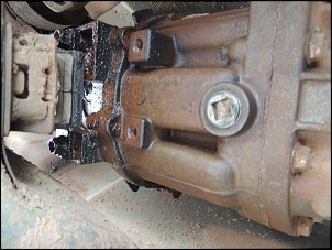

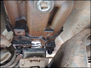

    Estou preocupado, meu carro de uns dias para ca, tem vazado um oleo amarelo e sem cheiro, suspeito que seja, oleo da trasmissão, mas a cor do oleo não coincide, mesmo assim estou co medo...
    Pode ser oleo da tração!?
    Me ajudem...?
    Miniaturas de Anexos Miniaturas de Anexos Vazamento de Oleo Grand Vitara-s6300678.jpg   Vazamento de Oleo Grand Vitara-s6300677.jpg
    Giovani..
    Nao se preocupe se o vazamento for pequeno..
    Oleo amarelo com certeza é oleo da caixa, mas ao contrario do q vc falou, ele tem um cheiro forte e ruim...
    Peça ao seu mecanico dar uma olhada de onde vem certo este vazamento, se vir das luvas que vao para os cardas deve ser o retentor da mesma...
    Mas se o vazamento for muito grande, a ponto de perder todo o oleo, nao eh recomendavel andar com o veículo..
    abraaçoos..

    Graças a deus...
    Segunda feira vou levar no mecanico!
    Valeu!
    quando achar a solução definitiva não esquece de postar de onde estava vindo o oleo !
    Citação Postado originalmente por fhilipe Ver Post
    Concerteza...
    Vou levar amanha de manha, porque viajo terça feira!
    Ontem (sabado 26/12/09), eu limpei todoos arredores ali, rodei pouco no carro, quando foi hoje de tarde ainda estava tudo sequinho, mas com um derrame na flandagem, como se estivesse escorrendo das partes internas, o mesmo oleo amarelado...

    Amigo, tive esse problema no meu Vitarinha, era o retentor do virabrequim, lado do volante da caixa, assim o óleo escorria e pingava por cima do diferencial, segundo meu mecas, ele disse q era em funçao de andar na areia, q a areia entra no meio e come esse retentor. Da uma boa analizada nisso. abrassae e boa sorte!

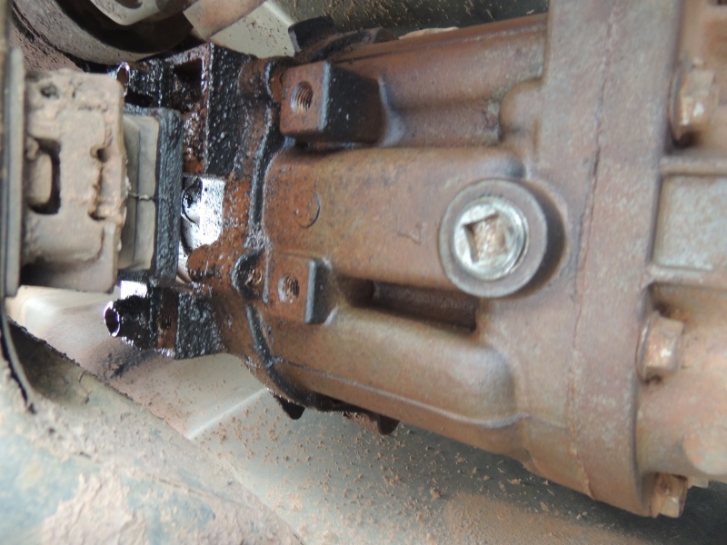

    Pessoal, revivendo o tópico...
    Hoje tive uma desagradável e ingrata surpresa com o meu Tracker. Estou anunciando ele pra venda, pois minha filhinha nasceu e preciso de um carro com porta malas maior. Eis que, quase um mês depois de uma revisão geral na viatura (nessa ocasião ela estava toda sequinha), levanto o carro pra tirar umas fotos pra uma pessoa que estava interessada na viatura, e olha o meleiro que encontrei!
    Vazamento de Oleo Grand Vitara-dscn9901.jpgVazamento de Oleo Grand Vitara-dscn9903.jpgVazamento de Oleo Grand Vitara-dscn9905.jpgVazamento de Oleo Grand Vitara-dscn9911.jpgVazamento de Oleo Grand Vitara-dscn9904.jpg
    E aí, o pessoal tem alguma ideia de onde venha esse vazamento? Será que vou ter que gastar muita grana?
    Detalhe importante: estou de férias e com um recém nascido em casa e tenho saído muito pouco com o carro, e, mesmo assim, não tem nenhum sinal de óleo no chão da garagem.
    Devo admitir que fiquei até meio chateado. Depois de gastar uma grana em revisão, e, justamente quando boto o carro pra vender, me aparece uma coisa dessas.
    Desde já, agradeço ao pessoal aí pelas respostas!
