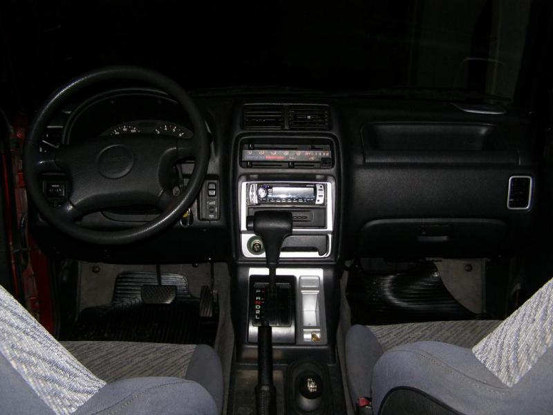

    Gostaria de mostrar algumas pequenas modificações de cores que estou fazendo no interior do meu Vitara.
    E saber da opnião de vocês.
    Estou apenas começando mudando algumas cores. Porém,vou mudar o interior do carro inteiro. desde as cores das luzes do painel . estofamento do banco. alguns detalhes que vou colocar por conta própia . e as cores que estou mudando mesmo.
    Segue 2 fotos do que fiz até agora.

    sim mas... o que você mudou mesmo no interior??
    procurei e nada encontrei
    03/11/2009
    35
    34
    A cor das maçanetas . a parte em volta do cambio.
    A pequena peçinha em volta do pino da porta . e o puxador da porta.
    Estou trabalhando nas 2 saidas laterais de ar.

    Estamos evoluindo.
    Deem uma conferida.
    Vitarinha
    Como fez para remover as saídas de ar? Tentei tirar as do meu para limpar e não consegui.

    Matias
    Você tira a caixa de som do lado esquerdo do carro. e tem acesso a um parafuso no canto esquerdo superior da caixa de ar. e tem outro parafuso na parte inferior do lado direito . você tem que retirar estes parafusos, depois desencaixar os lados apertando 1 pouco de cada lado que a caixinha da saida de ar pula para fora.
    Do outro lado é o mesmo esquema . aconselho a fazer do lado direito tirando o porta luvas.
    O dificil mesmo é tirar os parafusos . o resto é mole.

    Primeira parte está pronta.
    Foi mal a tremedeira das fotos hehe
