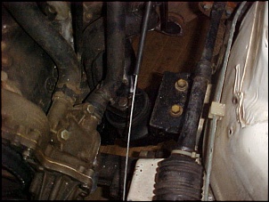

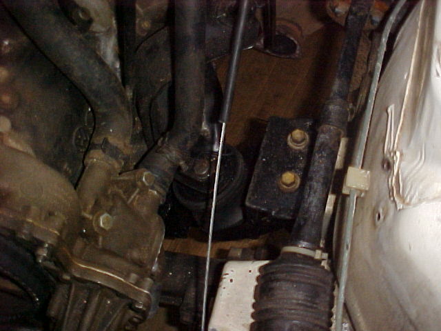

    ola amigo.
    Tenho um vitarinha 95 com o motor AP, e coloquei em março de 2004, depois de ter feito o motor original do vitara e trocado por dus vezes, foi a melhor coisa que coloquei no mei vitarinha ate agora, o carro fica muito bom, ganho de potencia, ecomomia em combustivel sem contar com a manutenção de baixo custo.
    A adaptação foi muito simples, pois coloquei uma capa seca desenvolvida por um amigo em são paulo, que tem para pronta entrega, a unica coisa que não é original na adaptação e o carter que tive que fazer e o suporte da patilha do motor, o restante é todo original(radiador, filtro de ar e demas)
    Se optar por fazer a compra e fazer a troca do motor não vai se arrepender.
    Posso passar todas as dicar para que não perca tempo com o carro parado, para ter uma ideia quando a CAPA SECA chegou aqui em SAlvador-Ba , levamos apenas uma semana para o veiculo estar pronto e rodando.
