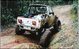

    Só para ilustrar... olha a carroceria alinhada.
    Miniaturas de Anexos Miniaturas de Anexos Samurai - Jumelos articulados com molas originais-camel01-s_451.jpg
