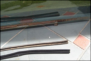

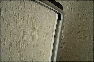

    Ressuscitando o tópico...
    Amigos,
    As canaletas de porta da brasília servem perfeitamente no samurai, não é adaptação, o encaixe é perfeito e não é necessário utlizar cola ou qualquer outro material para a fixação.
    Fiz a troca ontem e ficou perfeito, a maior dificuldade fica por conta do trabalho, lebrando que é necessário desmontar o forro da porta e retirar os vidros para fazer a troca, mas o resultado final vale a pena.
    Marca: Disk Bor
    Código: DVW - 0215
    Custo: R$15,00 (para as duas portas)
    Foto1: Canaleta velha (samurai) e a canaleta nova (brasília);
    Foto2: Porta sem a canaleta;
    Fotos 3 e 4: Canaleta instalada;
    Miniaturas de Anexos Miniaturas de Anexos Canaletas e Pestanas do Samurai-dsc00511.jpg   Canaletas e Pestanas do Samurai-dsc00512.jpg   Canaletas e Pestanas do Samurai-dsc00514.jpg   Canaletas e Pestanas do Samurai-dsc00517.jpg

  • #51
    Muito Bom!!
    enfim alguma foto!! até porque eu ja havia prometido e não tirei!
    hahahahhahahaha
    e as pestanas? voce trocou ou deixou as antigas mesmo?

  • #53
    não eu comprei uma canelata universal!! comprei no metro! lembro que paguei uns 35 reais!
