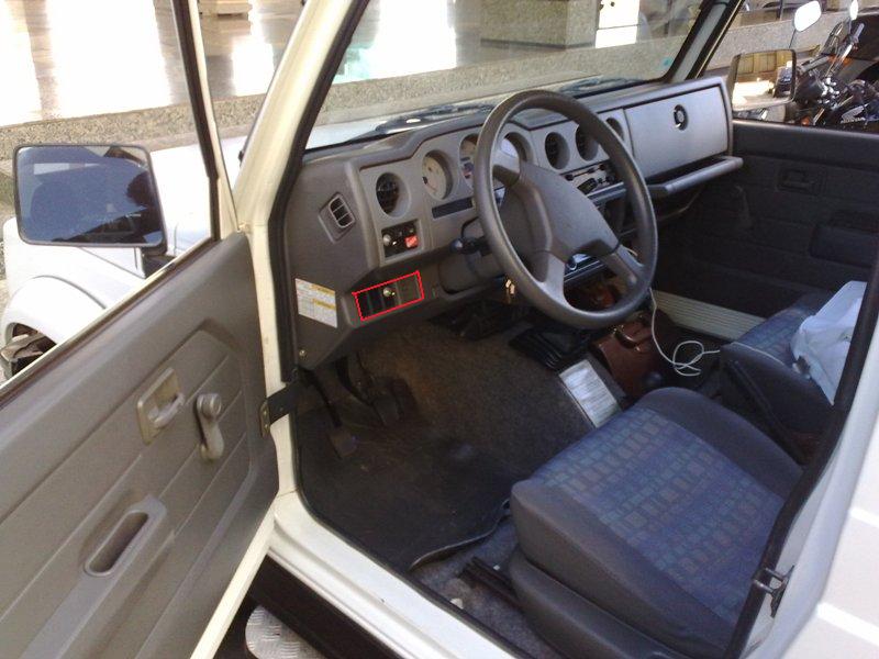

    No meu coloquei embutido no painel ao lado do volante, onde existe um lugar com espaço para vario botões.
    Foi o melhor lugar que pude imaginar.

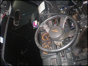

    All,
    Eu fiz um suporte que fica preso nos mesmos parafusos do espelho retrovisor.
    A idéia é uma chapa mais grossa com inclinação onde estão os parafusos e depois reta alinhando com o teto.
    para não ficar vibrando coloquei uma espécie de batente que força a chapa e apoia no teto.
    Na foto dá para ver um pouco como ficou!!!
    Abs.

    Citação Postado originalmente por leo cabral Ver Post
    Jecatatu
    Seria aqui nesse lugar que destaquei na foto? Achei interessante... Eu passaria esse interruptor das milhar pra cima e colocaria o rádio aí. Parece caber tranquilo, ainda não medi. O único porém ficaria por conta do falante do rádio que ficaria embutido...

    Citação Postado originalmente por alfreis Ver Post
    All,
    Eu fiz um suporte que fica preso nos mesmos parafusos do espelho retrovisor...
    Gostei da idéia! Vou estudá-la, valeu!
