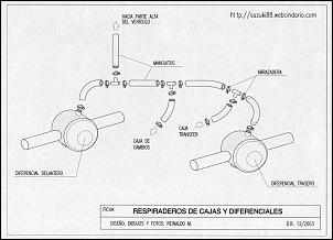

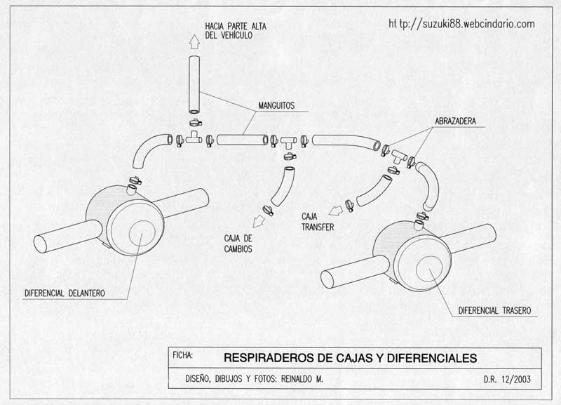

    Usuário Avatar de mir000
    10/02/2005
    BH/MG
    1,473
    Vai aí um esqueminha ilustrativo...
    Mesmo com os respiros elevados, não é bom vacilar com água...
    Depois de um tempo submerso, pode acontecer da água entrar pelos retentores dos eixos...
