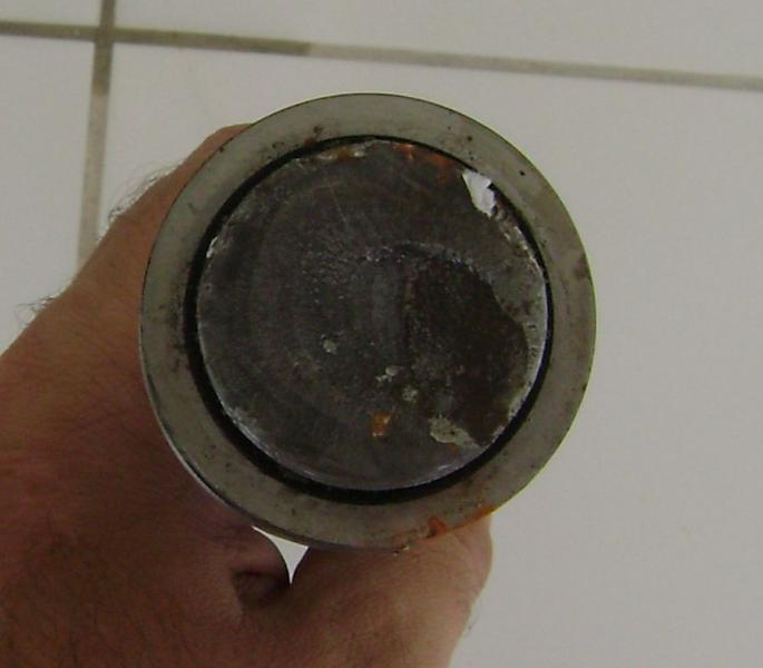

    Posta as fotos, se possível com zoom de boa qualidade, inclusive da outra parte do eixo.
    A parte onde quebrou, onde diâmetros diferentes se encontram, é uma das regiões mais críticas deste tipo de peça! A continuidade da superfície (rugosidade superficial) é essencial para evitar o surgimento de trincas e/ou micro-trincas, que com o esforço acaba evoluindo até quebrar.
    Ainda aposto em uma "entrada" de lixadeira em alguma troca de rolamento. Ou também um semi-eixo "pirata" com matéria-prima abaixo da especificação japonesa.
    []s curiosos

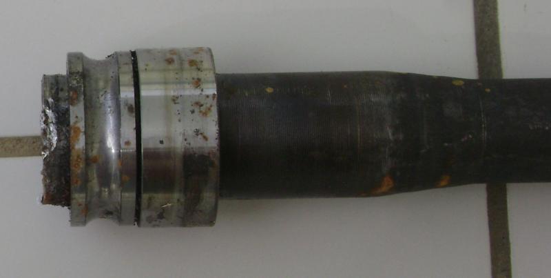

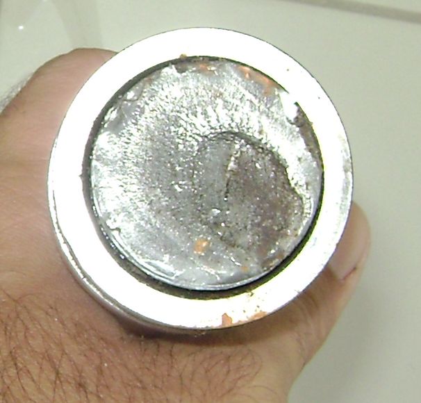

    Segue mais fotos..
    meu irmão jogou fora a outra ponta.. e não achou heauhueahu
    mais segue fotos em melhor qualidade..

    Se esse semi eixo tivesse sido submetido a um esforço muito grande que fosse responsável pela quebra (inclusive pelo fato do diferencial ser bloqueado) muito provavelmente as estrias apresentariam algum sinal de torção, o que pela foto não aparenta ter acontecido.
    Na minha opinião essa quebra foi resultado da forma como foi trocado o rolamento da roda. Com certeza o mecanico bateu, esquentou e sabe-se lá mais o que ele fez prá tirar algum rolamento velho que tava aí e colocar um novo. Isso dever ter gerado trincas que agora resultaram na quebra, e se foi isso é bom dar uma verificada no outro semi eixo porque há uma grande probabilidade de acontecer o mesmo.

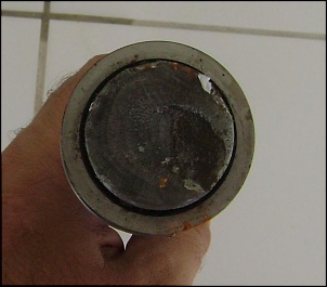

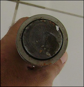

    Fadiga sem dúvida. A parte lisa corresponde à propagação da trinca; perceba que ela apresenta umas ´marcas de praia´ (similar à marca das ondas na areia da praia). A parte que não está lisa foi o que sobrou sem trinca e não resistiu a esforço.
    O fato de ter quebrado perto daquele mancal (primeira e segunda foto) indica que ali existia um ponto de concentração de tensão, o qual pode ser iniciado, como os colegas já afirmaram, no momento da troca do rolamento. Esse ponto pode aparecer em decorrência de modificações na superfície do corpo, como pequenas perfurações, pontos de corrosão ou modificação no tratamento térmico.
    A fadiga ocorre em função de um esforço cíclico, normalmente em cargas bem menores que aquelas que levaria a deformações ou mesmo ruptura do corpo. Estas cargas, neste caso, ficaram concentradas exatamente no ponto onde o eixo estava apoiado (mancal / rolamento).
