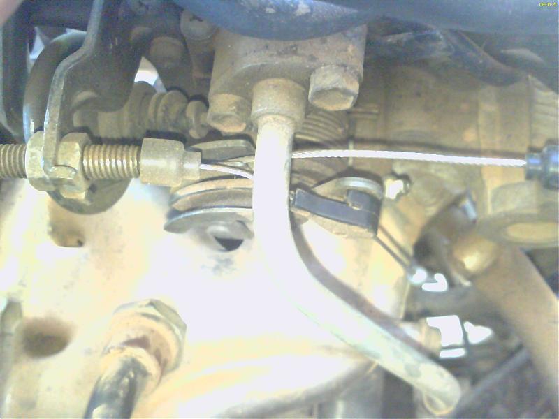

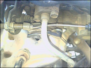

    Amigos,
    Deculpe a ignorancia, não acho esta mangueira e também estou enviando esta mensagem para ver se alguem pode ajudar sobreo cabo do velocímetro, são dois cabos um aparentemente o do acelerador e está com um pouco de folga e o outro com bastante folga como vcs podem ver na imagem.
    Quando ligo o vitara ele vai para 2000 rpm e fica um tempo, as x fica no normal tá meio louco. Ah ele é automático.
    Agradeço a ajuda.
