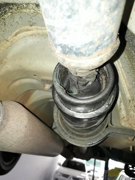

    Fala Galera, problema resolvido. Consegui um torneiro que fizesse o serviço. O mesmo abriu a essa peça para colocar uma coifa por dentro, como é o original, pq se colocasse por fora não iria suportar a rotação do eixo e depois fez uma solda para juntar as peças. Gastei 200 reais, fiz uma viagem de 4mil km e esta tudo ok.
    O kit lift com os pneus responderam muito bem nessa viagem. Andei por muita estrada de terra e locais onde só passava 4x4 e foi tudo tranquilo.

    Hoje eu fui trocar o óleo e me deparei com a coifa do eixo do cardan rasgada. Essa parte fica bem no meio do carro. A concessionária só troca o eixo completo por apenas R$ 5.708,00. Alguém sabe me dizer se troca apenas a borracha? O que posso fazer para reparar?Anexo 554367Anexo 554368
