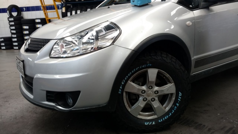

    Olá Felix, essa semana troquei os pneus da viatura. Antes era um Yokohama Geolandar. Coloquei um Michelin LTX Force 215 65 R16 que é tão bom quanto o Yokohama porém 50% mais barato, paguei R$ 465 cada pneu (Geolandar é R$ 800). Mas antes testei o mítico e desejado BFGoodrich All Terrain, um 225 70 R16. Infelizmente encostou no prato do amortecedor. Nesse caso teria q trocar as rodas por um R15, que daria 1cm de margem, já que não existe no Brasil um 215 65 do mesmo modelo.
    MAs para o deleite de todos, olha que lindeza ficou. Lembrando que meu SX4 tem Lift, com 60 mil rodados sem nenhum problema de suspensão.
