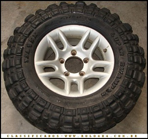

    Será que alguem sabe qual o offset das rodas originais dos samurais de feixe!? Ou se serve um jogo de rodas com offset 0?! Caso sirva qual a medida máxima aconselhada do pneu!?
    Como to precisando de um segundo jogo de rodas, tava procurando nos anuncios de venda e vi o anuncio de um conj de rodas mangels com offset 0, e como eu uso rodas com offset -12 (pneus 255/75R15 frontiera e spoa na suspensão) fiquei meio cauteloso...
    Tenho medo que com offset 0 as rodas raspem muito no assoalho do carro, pois com pneus 255/75R15 qdo o volante ta totalmente disterçado as rodas raspam de leve...
    Ainda não pude ir ver as rodas pessoalmente e colocar no samuca para saber como iam ficar... E tb não sei qdo vou ter tempo pra fazer isso (se até lá as rodas não forem vendidas...).
    Então queria saber se alguém já teve essa experiência, pra saber se compensa o trampo de ir ver as rodas que estão um pouquinho longe, ou procurar rodas offset -12 msm!
    Obs: ultima questão, alguém usa roda offset -20? Sabe se força demais o difencial?!
    Valeus, abs.

    Esse seu pneu deve estar com o tamanho de um 31".
    Eu iria de rodas com off-set -12. Menos que isso deve raspar nos feixes quando vira o volante.

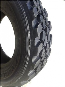

    E aí xará, beleza? Cara, procurei no site da Genius e acho que descontinuaram o MG...
    É bem parecido com o modelo 1001, mas com os cravos de fora um pouco maiores e mais espaçados. Show de bola, coloquei em novembro do ano passado pra fazer a Trilha de Castelhanos, manda bem na lama, nao entope e vai bem no asfalto tambem...
    Uso o carro no dia a dia e ainda tem uns 90% de vida util. To postando uma foto do samuca, da pra ver as botas aí... Depois tenho uns closes do pneu X paralama por dentro, esterçado e tal... vou procurar e posto quando achar

    Achei uma foto do fabricante aqui, óia lá
