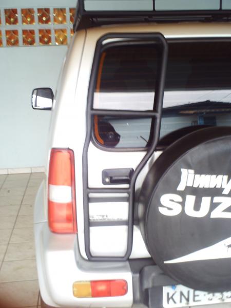

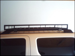

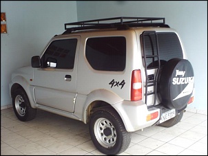

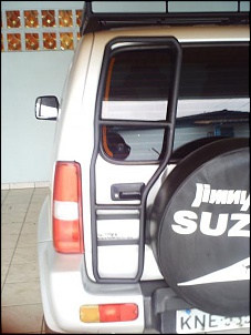

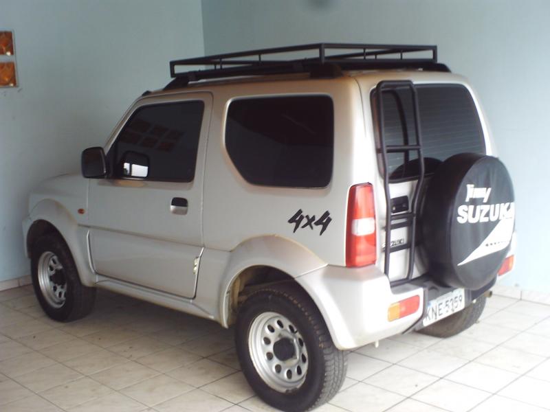

    galera fiz uns projetos ai pro jimny e gostaria de compartilhar com vcs!

    foi eu q inventei sim..
    ficou mt legal mesmo, a escada ta fixada no suporte do esterpe, e tem um batente de porta na parte de cima e embaixo pra ela nao bater na lata, só nao da pra tocar o pézão ali né.. é maispra estetica mesmo, mas o bagajeiro coloquei 5 sacas de cimentos em cima hj e ficou mt bom!! sahuashhuaas

    a bitola dos tubos é de 1" a escada e a estrutura do bagajerio, mas o fundo dele tem outra bitola 3/8".
    os estribos ja estao feitos, to fazendo os suportes pra fixar, fiz com tubo de 2" e com chapa xadez. modelo simples. o complicado dele é a fixcao.
    olha nao pesa muti tudo nao, pois a espesura dos tubos é fina

    foi fixada no suporte do esterp.

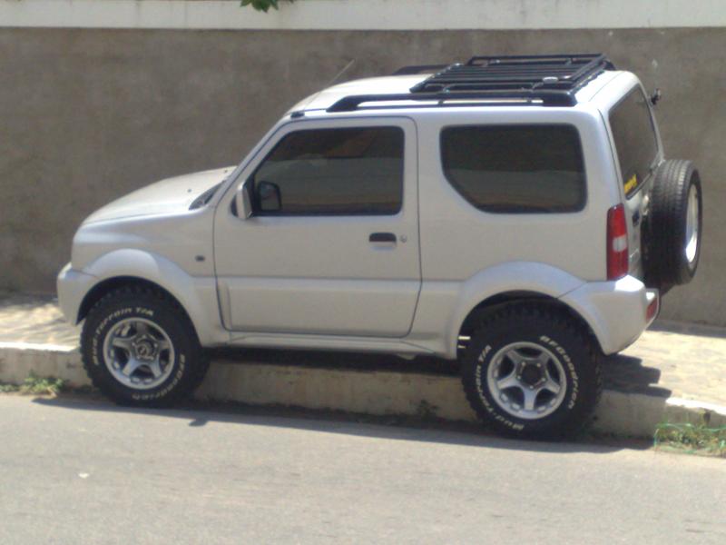

    Parabéns pela iniciativa, mas tenho algumas ressalvas:
    1 - A escada está no lado contrário ao da dobradiça, portanto se alguém subir vai ferrar a porta.
    2 - O bagageiro está bem intencionado mas ficou feio pkcte.
    Comprei o meu bagageiro na Newtrack e sinceramente ainda não vi um mais legal para o Jimny, nem os importados.
    Dá uma olhada.
