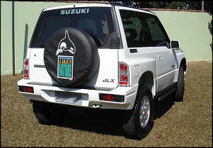

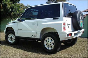

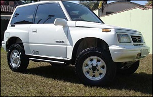

    Caramba, a cada dia que passa me convenço que meu Vitara 3P, 97, com 65 mil KM originais (!!!!!) continua sendo peça insubstituível na minha caragem
    Abraços a todos
