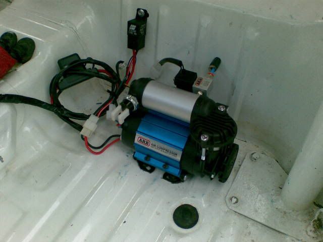

    Instalação do compressor para o ARB
    È um investimento que vale a pena, estou muito satisfeito com o desempenho do meu

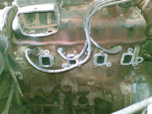

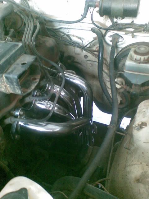

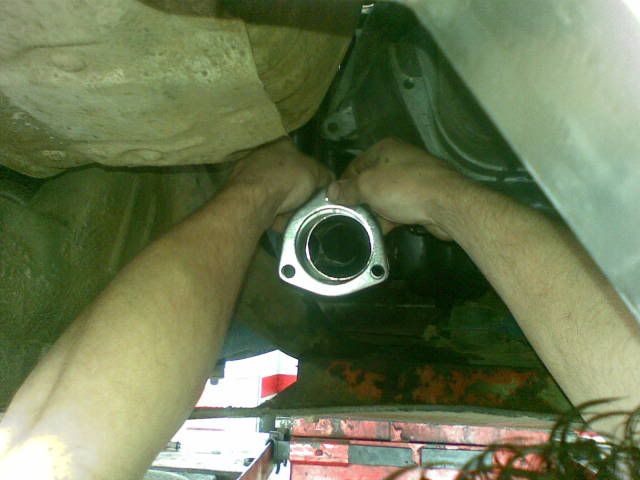

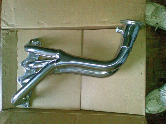

    Amanhã vou montar os colectores com saidas independentes também vindos do EUA, material da CALMINI
    Montando os colectores com saidas independentes, em minha opinião o carro fica com o motor muito mais solto sendo que a passagem de caixa de velocidades também se torna mais rápida, bom investimento

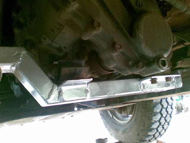

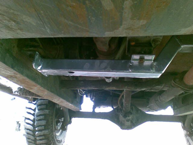

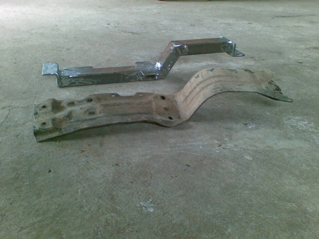

    Para todos aqueles que tenham um vitara, penso que esta alteração é a mais necessária, alteração da canga da caixa de velocidades, a original é muito frágil e qualquer toque ela fica toda torcida.
    Como podem ver a original fica toda torcida das pancadas que leva, por isso houve a necessidade de fazer uma suporte para a caixa mais rigido para que possa suportar melhor os toques nas pedras.
