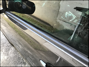

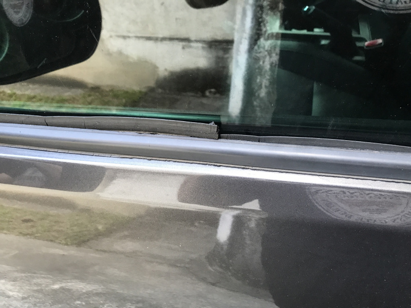

    Adaptei as pestanas do Fox 2 portas na minha GV3, achei o resultado aceitável e é uma boa opção pra quem não está podendo comprar as pestanas originais. Enquanto 2 jogos de pestana do Fox custaram R$ 70,00, um jogo de pestanas Suzuki passa de R$ 2.000,00.
    O problema é que precisa cortar as pestanas do Fox, então o acabamento não fica tão bom quanto as pestanas originais. Por mais talentoso que você seja, a alma de aço vai aparecer. Os recortes para a borracha se moldar as canaletas podem ficar melhor do que os que eu fiz, mas é um trabalho pra quem tem paciência.
    Para desmontar as originais eu usei uma espátula de plástico própria para desmontar acabamentos automotivos (no Mercado Livre é bem fácil de achar) conforme é explicado no video a seguir.
    Fotos das Pestanas Originais (antes da troca)
