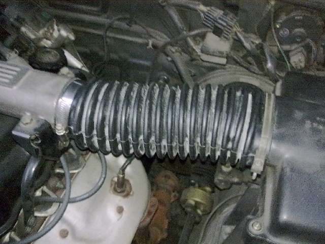

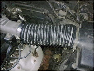

    Ola amigos
    Estou precisando da mangueira do filtro de ar (Mangote) aquela que sai da caixa de filtro até na admição do vitarinha 8v
    ja vi em varios lugar que pode ser adaptado do escort CHT, mas... ta dificil de axar igual a do vitara ehehehe, axei no M L
    mas.. escorts CHT tem diferença, ainda isso do CHT antigo para o CHT Hooby, são diferentes. então não tenho como encomendar.
    Alguem Pode me ajudar, ou algum outro semelhante ou algum para vender??
    Vou ter que colocar o cano do arpirador de pó ehehehe..
    Abrss

    Andrei,
    também tive esse problema qunaod tinha meu vitara e não consegui adaptar a do Escort, fui em uma autopeças e coloquei a do Santana que é do mesmo tamanho , só que não me lembro o ano, porém é fácil de achar e colocar, o único detalhe é que as 2 pontas são redondas, porém, quando vc. aperta a braçadeira, encaixa normalmente, pois como é borracha, ela é super flexível.
    Boa sorte!
    Abs!

    Ola
    Ja revirei as auto pçs, entrei no estoque de algumas para verificar eu mesmo, não axei nenhuma certa nem pra adaptar, fui nos unicos 2 ferro velhos que tem na cidade e nada tb,
    O problema é que não tenho a velha para comparar, ja é um cano cinza de aspirador de pó ehehehe feio pacas.
    Pior que nem nova tem pra vender. eittaaaa.
    alguem sabe do santana de qual ano???
    Abrs..

    Essa peça pode ser encontrada na suzucar. Ela é listada como mangueira de admissão, e custa 126 reais + frete. O problema da mangueira original é que, com o lift de carroceria e suspensão, a caixa de ar fixada na carcaça fica interposta "acima" da saída da admissão do motor e, assim, ela fará mais esforço durante o funcionamento do motor. A do escort CHT fica ótima porque adapta esta curva natural, e gera menos esforço. Recomendo a adaptação da mesma mangueira do Caminhão Scania133. É tão maleável quanto, porém mais resistente. Também custa em média 40 reais.
