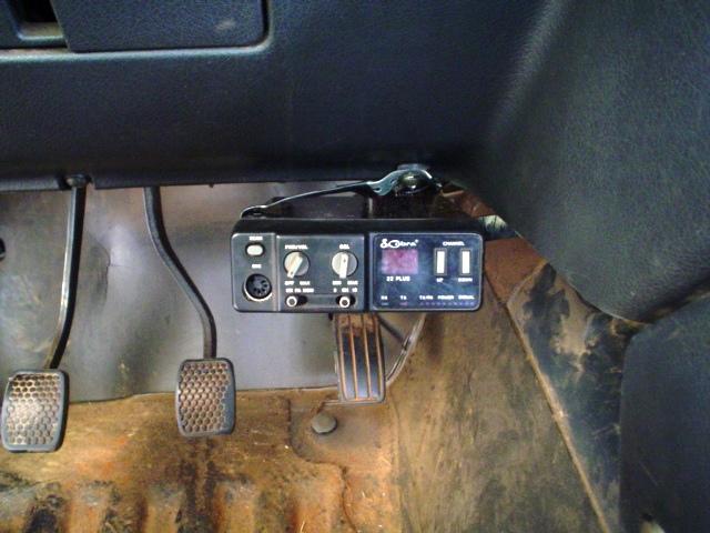

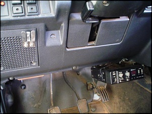

    Ontem fiquei até 1 da matina fixando o rádio... Realmente não cabe no cinzeiro, acho que o meu Cobra não é o DX2, acho que é um pouco maior.
    Então fixei de baixo do volante mesmo, com umas chapinhas de ferro que veio com ele... Depois posto uma foto. 8)

    Pessoal... Hoje terminei de instalar tudo. O único problema é que a antena que "ganhei", é um pouco mais grossa do que a base aceita. Terça-feira eu vou trocá-la e medir a estacionária...
    Estou postando as fotos...
