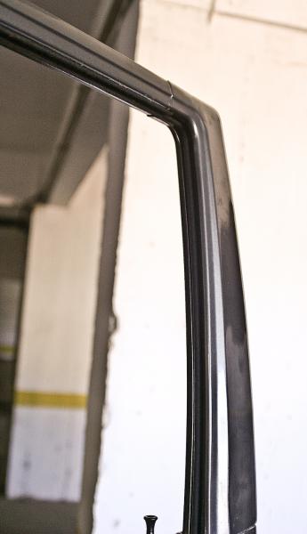

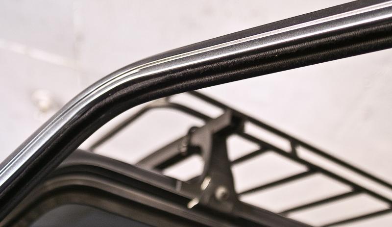

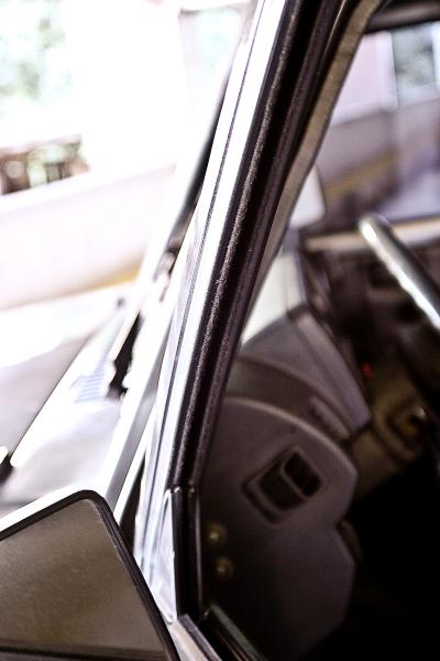

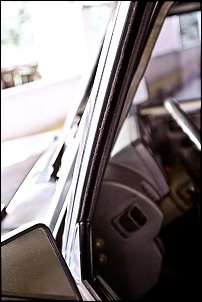

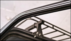

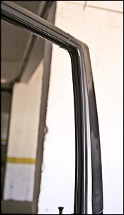

    Pessoal, sou um novo proprietário de um Samurai Metal 1994 e estou "descobrindo" o carro agora, também tive esse impecilho nos vidros.
    Resolvi tirando as canaletas e colando novas espumas no lugar, aproveitando o original.
    Coloquei pestanas de TOYOTA BANDEIRANTES.
    A adaptação feita pelo vidraceiro ficou bem justinha, vamos ver com o tempo, pois acabo de fazer isso, mas deu certo
    Continuo com batedeira nos vidros traseiros, vou tentar colocar um calço de borracha pra ficar mais apertado, se ficar entrando água, vou procurar uma borracha com maior pressão, mas isso é fácil de achar.
    abraços

    Monguilhott,
    Coloca aí umas fotos mostrando as canaletas e pestanas que colocou nos vidros das portas.
    Sobre os vidros laterais traseiros, não tem porque gambiarrar. Veja:
    http://samuraitatu.googlepages.com/dicas02.html
    Saudações,
    Gustavo.

    Fala Gustavo,
    anexo as fotos da adaptação.
    Ainda não tenho fotos da viatura, estou na faze de recuperação, o antigo dono não foi um bom dono, entendes. Mas agora a viatura está adotada, hehe! Com o passar do tempo aparecerão fotos
    abraços
    Miniaturas de Anexos Miniaturas de Anexos -img_6083.jpg   -img_6084.jpg   -img_6085.jpg
