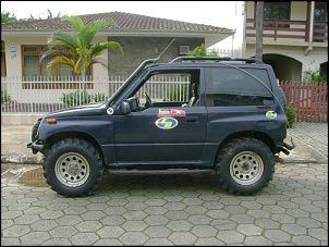

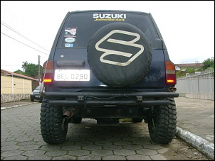

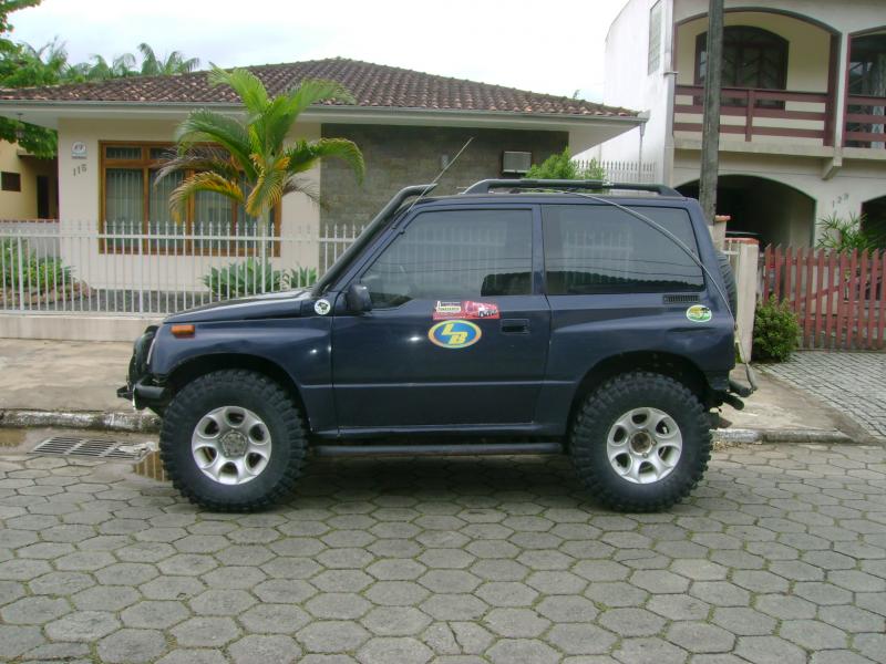

    Depois de muitos cálculos e medições, finalmente coloquei os Frontiera 7.50 R16 no Vitara!
    Coube perfeitamente, tenho calços 2+2, e não pega em nada!!
    Ficou exatamente do mesmo tamanho dos MUD 31', lembrando que comprei pneus novos da Maggion, os recapados não caberiam!!
    No próximo fds vamos testar no RAID da Copa Catarinense!!
    Abraços e obrigado pelas dicas!
    Segue as fotos:
    Miniaturas de Anexos Miniaturas de Anexos Pneu Frontiera 7.50 R16 no Vitara-dsc01698.jpg   Pneu Frontiera 7.50 R16 no Vitara-dsc01701.jpg   Pneu Frontiera 7.50 R16 no Vitara-dsc01699.jpg   Pneu Frontiera 7.50 R16 no Vitara-dsc01702.jpg

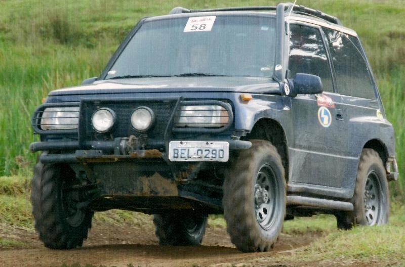

    Olá a todos!!
    Testamos os pneus novos 7.50 R16 no Vitara ontem na Copa Catarinense de Jipe RAID e está aprovadíssimo!
    Não encalhamos em local nenhum, não fomos rebocados e passamos fácil numa subida íngreme de lama e pedras que vários carros ficaram (inclusive foi cancelado os PC's após esta subida em função do congestionamento)
    Sentimos a carro sempre na mão, com muita tração, ficou até fácil, o que era impossível ter com os pneus MUD. Pra quem quer fazer trilhas pesadas com muita lama recomendo a todos este pneu Maggion!
    Miniaturas de Anexos Miniaturas de Anexos Pneu Frontiera 7.50 R16 no Vitara-raid-sao-bento.2.jpg

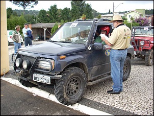

    Olá Dadolimas!
    Eu estava na categoria Turismo, primeira vez nesta categoria, participava na Cidade, se eu tivesse ido na Cidade teria sido campeão hehehe
    Mas foi ótimo, ficamos em sétimo na Turismo, todos foram bem nesta categoria!!
    Cara, não querendo me gabar mas, acho que com os pneus novos não achamos dificuldade alguma nos primeiros laços, passamos atrasados mas passamos sem problemas!!
    Como eu sou navegador, não me lembro de ter visto nenhuma Land de apoio e não me lembro de grandes dificuldades neste trecho, passamos na boa!!
    O que posso te dizer, é que o carro é outro, na mão, achamos até meio light, não fomos puxados, nem tivemos que voltar em algum lugar pra pegar embalo, passamos tudo de primeira!!
    Recomendo o Frontiera 7.50 R16 para Vitara fica show!!
    Vou colocando as impressões a cada RAID, o próximo é Brusque!!
    Abraço.
    Miniaturas de Anexos Miniaturas de Anexos Pneu Frontiera 7.50 R16 no Vitara-58.jpg
