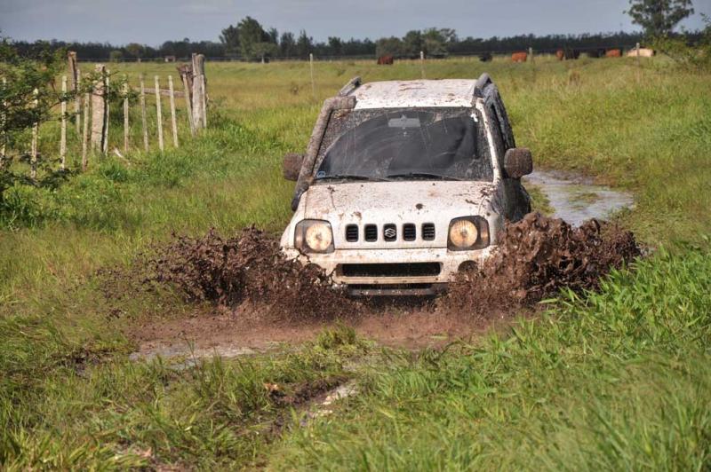

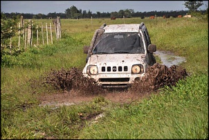

    seguem algumas fotos que tenho aqui agora e talvez ajude a entender.
    Miniaturas de Anexos Miniaturas de Anexos Desatolando Jimny-teste-assistente-fotos-jan-2009-024.jpg   Desatolando Jimny-jimny-chumbada-iv.jpg   Desatolando Jimny-jimny-alvorada-iii.jpg

    opa amigo! bem vindo! mostra teu carro ai pra gente!
    abraço!
    tchê, tem um monte de fotos minhas aqui no forum.
    veja no orkut também:
    http://www.orkut.com.br/Main#AlbumLi...56173316482704
    tem no you tube oprimeiro lugar em arrancadão 4x4:
    [ame=http://www.youtube.com/watch?v=p_Iegcu13C8]YouTube - Jimny x L200 hpe final arrancadão trilha de verão gaivota/SC 2009. deu suzuki[/ame]
    os pneus são 225/70/15, Oligator da OST.
    suspensão com 2"
    snorkel
    e mais outras coisinhas...
