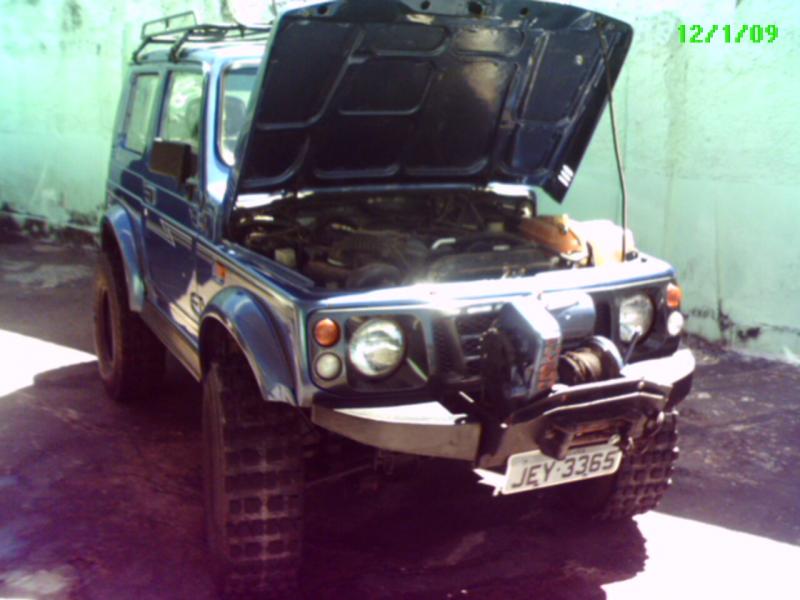

    Vai as fotos do que está com v6 da S10 e caixa de hilux....
    Miniaturas de Anexos Miniaturas de Anexos samurai mwm2.8 turbo-photo_011209_001.jpg   samurai mwm2.8 turbo-photo_011209_002.jpg   samurai mwm2.8 turbo-photo_011209_005.jpg

    Agora eu é que tô cego ou esse motor é 2.4 4 cilindros?

    tem certeza que essa foto é de um V6? , tá faltando cilindro por ai...

    Claro que é um 2.4 GM 4cc que equipava a S-10!
    Esqueci de colocar um emoction para sinalizar a brincadeirano post das fotos.....
    Bill, como havia dito, no anuncio que vi (que por sinal já foi retirado do ar para corrigir a informação) constava que se tratava de um motor V6, o que estava errado. Hoje fui ver pessoalmente o carro, dai as fotos do tal v6 (com só 4 cilindros como se ve na foto), que na verdade é o 2.4 da S-10.
    Então, na verdade o carro está com o motor 4cc, cambio de S-10,tcase de hilux, eixos originais e freio a disco nas 4 rodas.
    Abraços e descupem a pegadinha......

    pô Bill, agora voce me deixou na duvida.....não....era um samurai mesmo!
    Sério, depois de colocar aqui informação passada por vendedor sem verificar primeiro, fui pesoalmente ver o carro, então está coreto agora.
    Bill, era sacanagem né, voce acha que eu tiraria uma foto do lado do coletor e ainda falaria serio que era um 6cc. Era para ser uma brincadeira...pegadinha....

    ô Diogo.. tem gato ae nessa historia

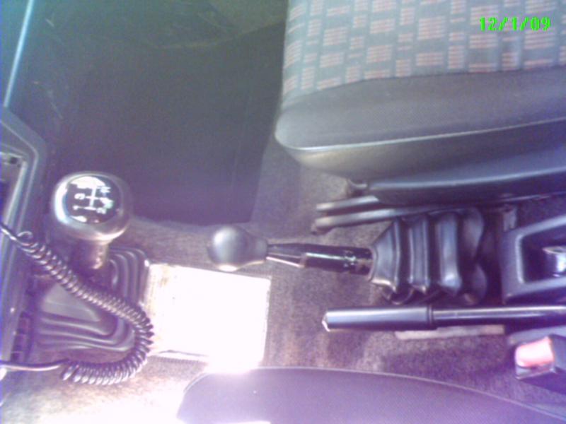

    o motor é um GM 4 cilindros ( omega, S10, vectra, etc..) o cambio "PODE" ser de S10, porem a Tcase de S10 tem saida a a esquerda e o eixo dianteiro do samurai a bola é a direita... outro detalhe é que a tcase da S10 é eletrica, e na foto que vc postou tem uma alavanca de Tcase que é a original do samurai,,,, e inclusive esta na mesma posicao original..
    deita lá debaixo do samurai e tira um foto p/ gente ver...heheh
