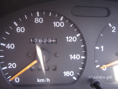

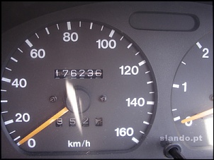

    O Odômetro do Vitara tem 6 digitos, ou seja, ele marca até NOVECENTOS E NOVENTA E NOVE MIL, NOVECENTOS E NOVENTA E NOVE KMS.
    Quando ele marcar 099.999 o proximo km será 100.000 e a seguir 100.001.
    Jamais vai zerar odômetro e voltar a zero com 100.000.
    Meu Vitara tem mais de 100.000 km e continua marcando.
    Tá claro assim ou precisa de foto, desenho ou declaração da Suzuki ?
    PS: Volta a zero com 1 milhão de Km.

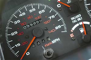

    Mas essa historia de depois do 100.000 voltar a 0 não é nova pra mim.
    Nao é o Sidekick que marca em Milhas e depois do 100.000 volta a 0 ????
