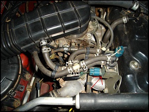

    Barulho na admissão de ar
    Pessoal, tinha notado um barulho diferente no meu samurai 97, o que me fazia pensar que talvez fosse alguma parte de plástico solta que batia de acordo com a vibração do carro ... Ainda não tinha parado p/ ver o que era ... Na semana passada coloquei o ouvido pra funcionar e vi que o barulho era na entrada de ar. Verifiquei o snorkel e fui eliminando os possíveis problemas, quando cheguei na 'solenóide' da foto.
    Quando desligada o barulho pára, mas parece que a marcha lenta vai pro espaço. A função dela é essa mesmo ? Regular a lenta ? Pelo que acompanhei a admissão do ar é feita pelo conduíte, passa pela solenóide e vai pra cuba da injeção. O barulho é meio esquisito, parece que há uma obstrução na passagem de ar. Parece um 'compressor' velho funcionado ... Alguém já teve problema semelhante ? Será q é a solenóide que foi pro saco mesmo ou pode ser alguma coisa na cuba ?
    Desde já agradeço e desculpa aí a falta de termos mais 'técnicos'
    Abração a todos e Feliz Ano Novo meu povo!

    tirando o tal barulho, o funcionamento do motor esta normal??? por acaso o tal barulho é parecendo um tamborizinho ( tu tu tu tu tu tu tu ) em marcha lenta?? se for, nao tem problema algum, todo samurai faz isso, alguns mais outros menos...

    o ututututututu é normal..
    o acelerado em demasia quando frio nao... mande dar uma limpeza geral na TBI, mangueiras e valvulas agregadas, provavelmente deve ter entupimento em alguma delas.
